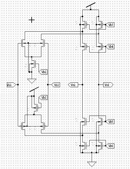

用的是拉扎维《模拟CMOS集成电路》书的267页的图做第一级
1.不明白为什么要把M7的栅极跟M5的漏极连接
2.如果M7的栅极跟M5的漏极不连接的话,电路有6个偏置电压,调了半天也调不出来,这几个偏置怎么确定呢?
希望大家指点,
图传在下面

发表于 2009-5-9 22:40:26 | 显示全部楼层
原帖由 beyonce 于 2009-5-7 19:58 发表
希望 ...
我想之所以要将M5 M7 按图所示相连,是为了电压余度的考虑(构成低压CASCODE),毕竟TELESCOPE结构的输出范围有限

发表于 2009-5-11 17:07:00 | 显示全部楼层
原帖由 intercon 于 2009-5-9 22:40 发表
就是增加电压余度的,前面有专门介绍的

First at all, which one are you designing, full differential OpAmp or single-ended type?
If you are designing a full differential OpAmp as shown in your figure, make sure you have
a properly operating CMFB circuit.
 楼主| 发表于 2009-5-14 15:47:28 | 显示全部楼层
原帖由 _Ryu 于 2009-5-13 01:21 发表
a properly operati ...
我们是有CMFB的

发表于 2009-5-14 23:01:35 | 显示全部楼层
原帖由 beyonce 于 2009-5-7 20:58 发表
希望 ...
1,图看不清楚。你说"把M7的栅极跟M5的漏极连接",是像下图这样吗?
如果是这样的话,他要做的是single-ended的电路呀,而你要做的是full-differential的。
2,我还是怀疑你的CMFB。可能的话,请说明CMFB是怎么接的。
3,为什么要6个偏置呢, 我看只要4个就可以嘛。
Vb1=Vb6, Vb2=Vb3也可以吗!
另外,可能的话请描述怎么调不好偏置。
