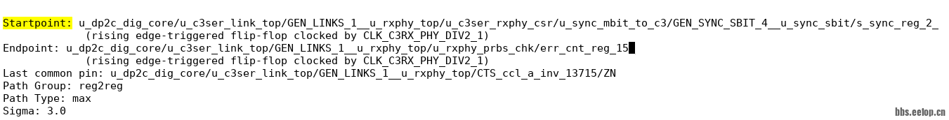

有个小问题请教大家:关于setup vio的很多条path都是以A寄存器(附图在下面)为起点,路径中使用的绝大部分都是7T40PUHVT cell,结果最后的slack都非常大,几乎都在-4ns左右。这个是什么问题导致的呢?解决办法是什么?

uncertainty 可以调小一点

能不能把datapath也发出来?单单给capture path看不出啥来

你这uncertainty设的8个ns啊?

是的,uncertainty这里确实设置的是8ns,但是我看了这个定义是根据前端给的sd文件中的约束来的,这个可以自行修改吗??

谢谢你的回复~还想问下这个值一般根据什么去调节呢?设置多大比较合适?

要看在什么阶段,一般CTS之前是设定周期的10~20%,CTS后5~10%,route的话要看下signoff文档的要求

谢谢回复~但是现在的阶段是pt,pr所有流程都已经结束了,我发现在postroute里面这条路径uncertainty是0.15,但是在pt里这个uncertainty其实是根据前端提供的sdc约束文件去约束的8ns,这个后端可以去更改吗?

需要结合PLL 的jitter + 后端margin 来设置,40% 就算是pre-CTS 都过大了。

跟前端确认一下,看起来是可以改的
