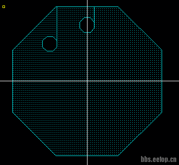

本人首先绘制了三个图形list1 list2 list3,想对这三个图形分别进行AndNot 布尔运算。但发现dbLayerAndNot函数不支持三个point list同时进行运行,只能两个两个来,于是新命名一个中间图形caa = deLayerAndNot (cv OR_layerpurpose list1 list2 ),之后再进行一次dbLayerAndNot (cv OR_layerpurpose list(caa) list3 )。但此时发现第二次的运算没有成功,没报错但是没运算。后面考虑到caa 这个经过运算后返回的值应该不是一个点坐标list(推测),于是修改代码为 dbLayerAndNot (cv OR_layerpurpose caa list3 )后,发现运算正确。结果如附图所示。

但目前还有个问题就是,每次完成运算后,中间层caa会被保留,需要手动删除,这种该如何自动删呢?如图代码dbDeleteObiject(caa) 会报错,是因为不是list?该如何修改呢?

从你生成的图形看,似乎就是想从一个大八边形中扣掉两个小八边形,那么一步就可以了。
假如大图形 id为 fig1,两个小图形的 id 分别为 fig2 和 fig3,那么
dbLayerAndNot(cv  lpp  list(fig1)  list(fig2 fig3))

wok,确实,学到了 非常感谢
