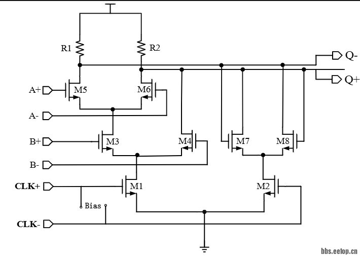

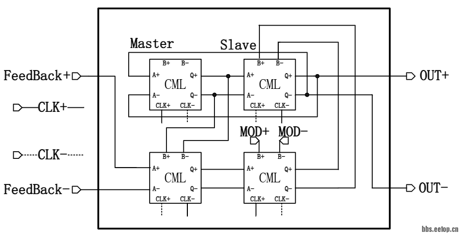

求问,用集成与门的CMl结构做2/3分频器,ff工艺角下27摄氏度,125摄氏度,tt工艺角下125摄氏度三分频异常;其中除了ff125度都不自谐振了,tt125,ff27的自谐振频率和其他正常工作的工艺角相同。但也无法正常三分频。如果是电流过小的话应该是SS工艺角下无法正常工作吧。ff工艺角,27摄氏度应该电流比较大,正常工作才对。这三个工艺角无法工作属实不知道有什么可能的理由。请问大家有知道的吗?TSMC40的工艺
集成与门的cml锁存器
集成与门的cml锁存器
2/3分频器拓扑
2/3分频器拓扑
