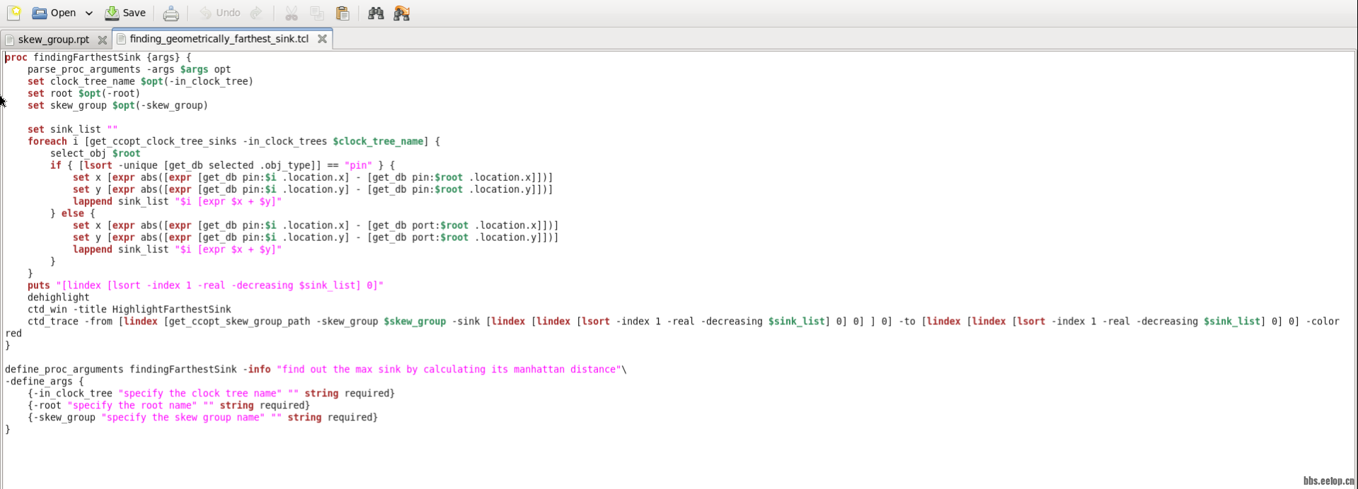

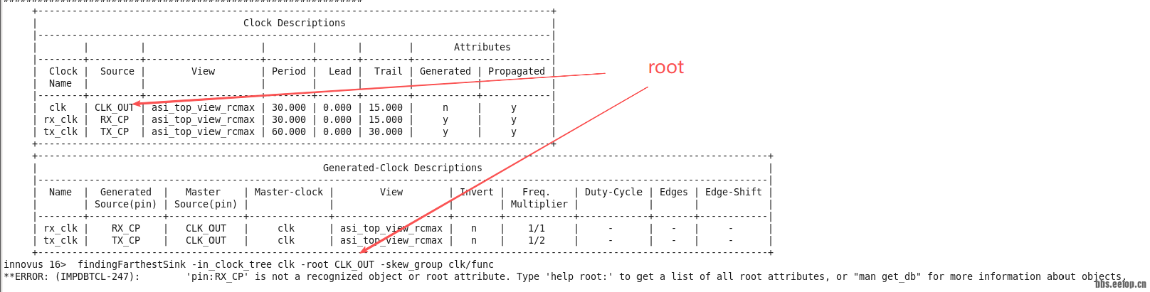

佬们,这个是clock root吗?
**ERROR: (IMPDBTCL-247):        'pin:RX_CP' is not a recognized object or root attribute. Type 'help root:' to get a list of all root attributes, or "man get_db" for more information about objects.
发表于 2025-12-10 16:23:54 | 显示全部楼层
这个proc是在吾爱那边下载的那个吧?我记得proc内部有点小问题,需要小改。改太久,忘了改什么
 楼主| 发表于 2025-12-10 16:50:37 | 显示全部楼层
5fang8 发表于 2025-12-10 16:23
这个proc是在吾爱那边下载的那个吧?我记得proc内部有点小问题,需要小改。改太久,忘了改什么 ...
对的
 楼主| 发表于 2025-12-10 17:53:42 | 显示全部楼层
这个是脚本
