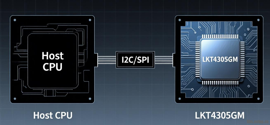

LKT4305GM芯片与主流方案兼容,无需更改现有设计,支持I2C通信,速率高达400Kbps;SPI通信速率能达到13Mbps。这使得它能够轻松集成到各种设备中,无论是打印机墨盒、设备电池还是无线充电器。

LKT4305GM应用框图
