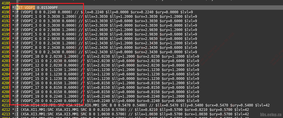

用过starrc抽RC时,对于版图里多处打pin的情况,starrc有option SHORT_PINS=NO时可以将这些短路pin进行自动拆分,在网表中只出以多种pin的形式存在,类似下图;QRC有没有对应的option啊,请教一下各位大神
