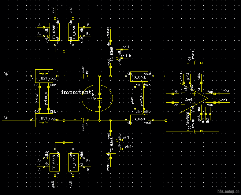

[求助] 请问有人知道sigma delta modulator第一级运放这里这个Important电容是什么作用吗

我感觉是为了input+- AC共虚地?
请问有了解的吗
结构是二阶SDM CIFF
发表于 2025-12-9 11:10:01 | 显示全部楼层
主要作用应当是为了防止此电容两端所连节点的瞬态电压超出电源地范围,而产生电荷泄露。

我猜不一定有相关论文讨论这个问题。同意楼主 kenlino 的观点,Cimportant的接入降低了其两端的差模电压的幅度,这样不会发生电荷泄露。
