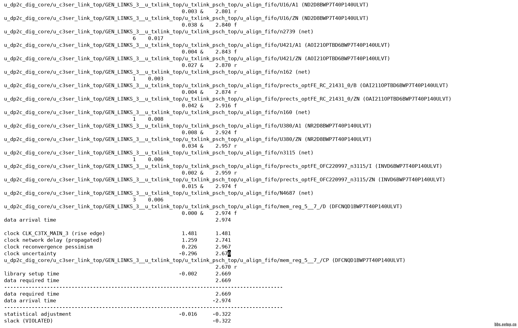

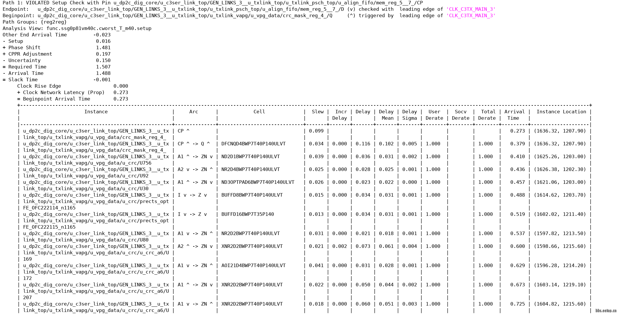

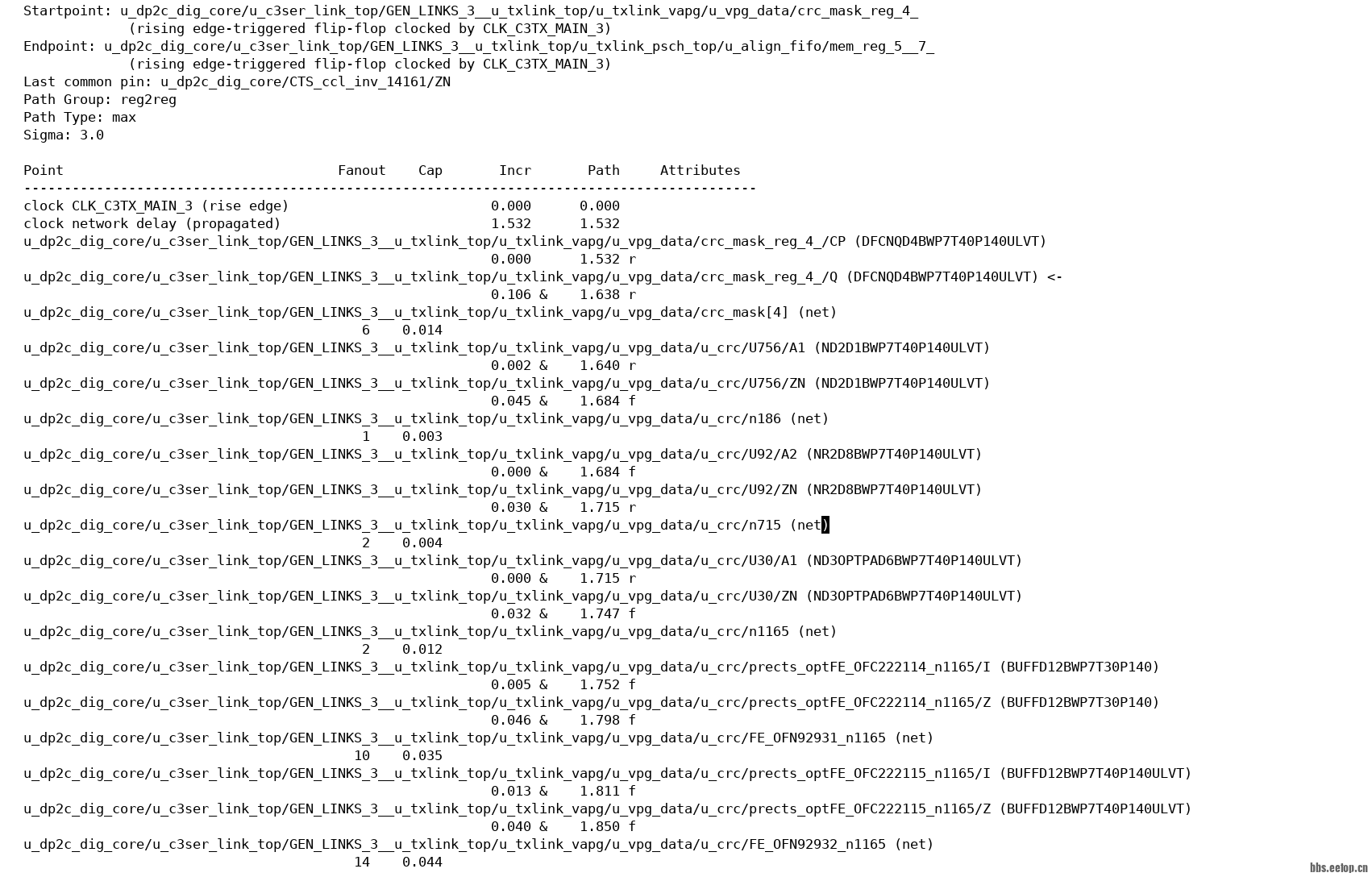

已经被一个问题困扰快一周了,就是pr/pt后时序结果差异太大,不知道从哪开始debug
已经搜查了一遍pr过程中的log信息,没有什么奇怪的报错
也许我这个问题太宽泛了,但希望有经验的前辈可以随便说几句给我些建议,哪怕是方向,我真的不知道从哪下手了
补充:
pr最后一步postroute吐出来的报告看:setup的WNS -0.0669,TNS-30.371;hold无vio
pt结果:setup的WNS -2.836,TNS-1446.591;hold的WNS -0.784,TNS-1103.501
针对两个结果的同一条vio path的时序报告我也贴出来了

 楼主| 发表于 2 小时前 | 显示全部楼层
tutututu 发表于 2025-12-5 15:20
太大是多大呢?一般100ps以内都还好吧。最好贴个PR和PT的报告看下,对比一下就知道了 ...
您好~我已经附上了时序报告。相差已经接近1000ps了,所以才觉得是有问题的
发表于 1 小时前 | 显示全部楼层
1173765100 发表于 2025-12-5 14:39
好的!收到,还想追问一下,如何将PR工具extract出的RC给PT工具使用,可以麻烦大概说一下方法吗?
我现在 ...
应该是rcOut,我没用过
两边的latency为什么会差这么多,Inn是0.273,PT是1.532? 把时钟也展开一下看看?
