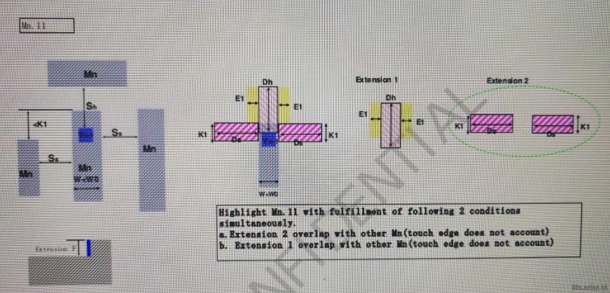

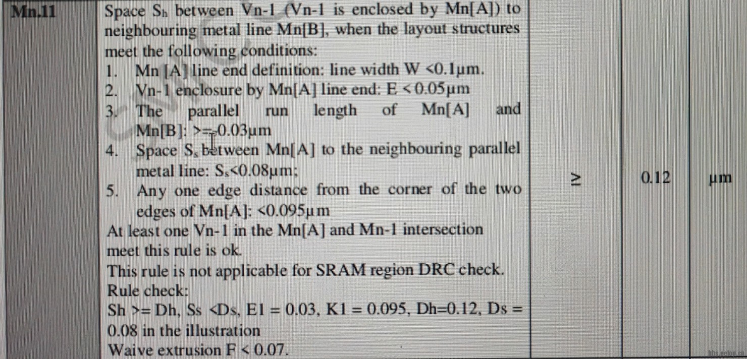

SMIC 40 工艺下,有一个drc rule Mn_11,主要是check via的,求助怎么在pr时就能发现并让innovus去解

改techlef?
回复
 楼主| 发表于 1 小时前 | 显示全部楼层
没用的,tf文件没法控制via的复杂间距
回复
发表于 半小时前 | 显示全部楼层
估计只能手动修了
