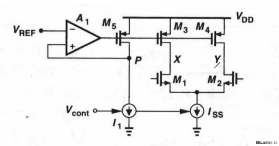

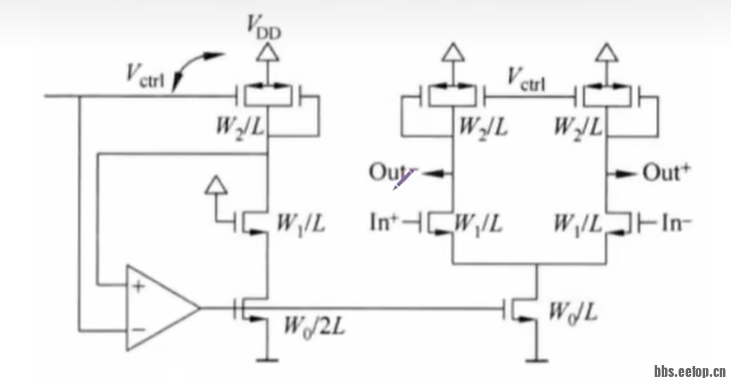

请问商用200M~400M的PLL,可以选取下面这两种VCO吗?这二者有什么优劣呢?求教!!!

可以仿真试一试,我更加喜欢第二种, 信号摆幅可能大一些...
