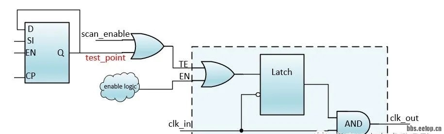

求助大神,最近遇到一个问题:transition的pattern数量太大,需要减少。
导师给的三个建议:
1.create pattern时,加上limit
2.将icg的E端constraints为1
3.插test point
但是对于第二个解决方案我有点不理解。
1.我不是很懂icg的作用
2.为什么将icg的E端控1可以减少pattern的数量
另外,对于第三点:我需要在哪些点的地方插test point能减少pattern呢
希望,有大佬可以帮忙解答一下困惑,万分感谢!!!!!
发表于 2025-12-8 15:40:11 | 显示全部楼层
我理解的话应该是将ICG的TE[img]端constrain 1,这样工具就不会去推EN端的1,减少了推pattern的复杂度。对于插test_point 有两个option :set_test_point_type edt_pattern_count 降低pattern count;set_test_point_type lbist_test_coverage提高coverage,工具会自己去推。
 楼主| 发表于 2025-12-9 11:01:01 | 显示全部楼层
陈haha陈 发表于 2025-12-8 15:40
我理解的话应该是将ICG的TE[img]端constrain 1,这样工具就不会去推EN端的1,减少了推pattern的复杂度。对 ...
非常感谢您解答了我的问题,但是我还是有点没懂。ICG那个,E端控成1之后,是不是就不会推E=0的pat呀,因为E不会有等于0的情况了,自然不会有E=0的pat。但是为什么icg的E端为0的pat可以不推呢,不会降低coverage吗。
发表于 2025-12-9 13:55:33 | 显示全部楼层
我们dft只处理ICG的TE端,TE端constrain为1后,工具就不会去推EN端了,因为推了也没有意义,这样会有coverage损失。所以一般是用test point来控TE端,工具在en端推不出1就会用testpoint给1,保证icg后面的逻辑有时钟。
 楼主| 发表于 2025-12-9 17:15:02 | 显示全部楼层
陈haha陈 发表于 2025-12-9 13:55
我们dft只处理ICG的TE端,TE端constrain为1后,工具就不会去推EN端了,因为推了也没有意义,这样会有cove ...
听懂了,非常感谢!!!
