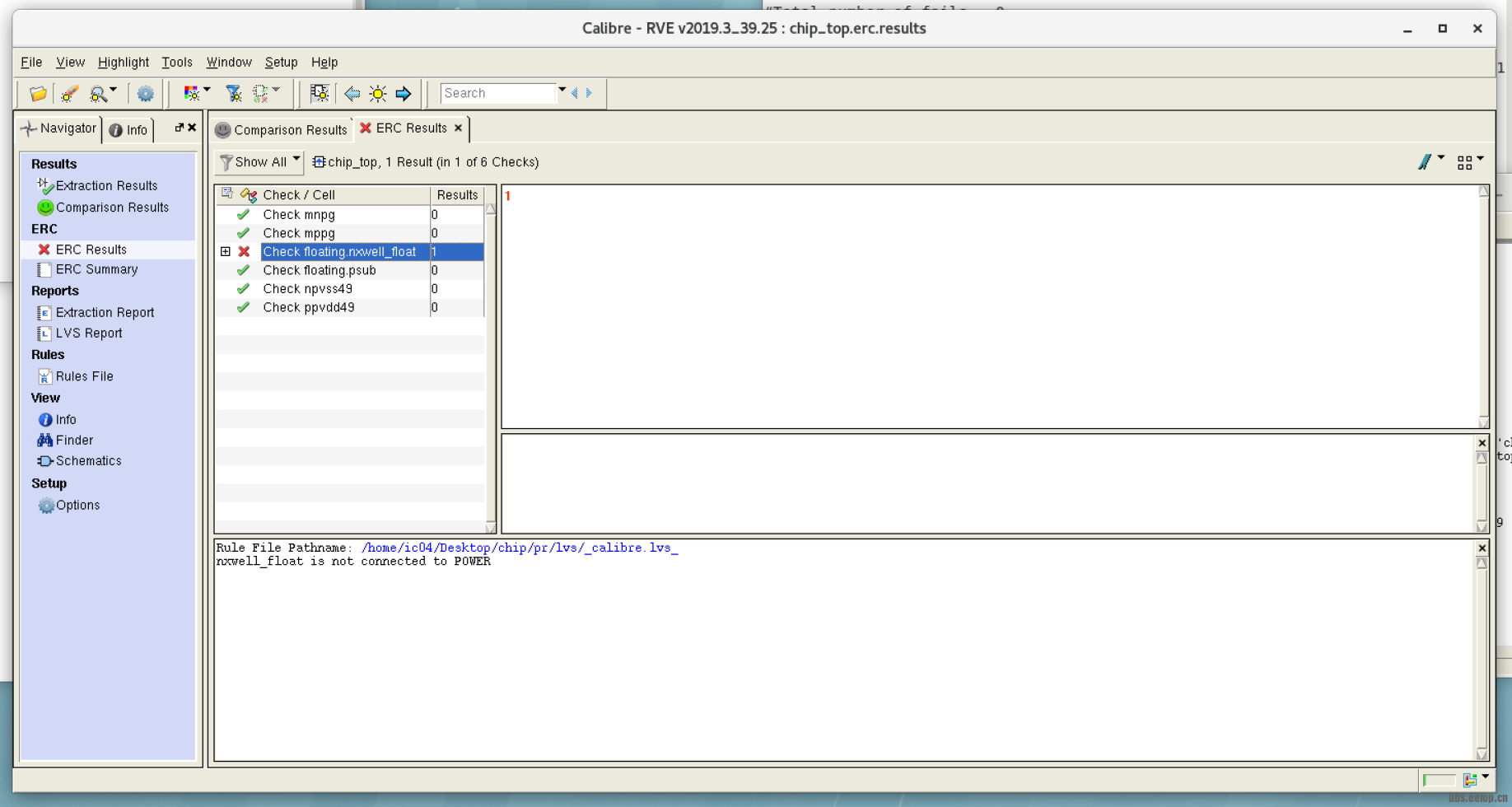

新手小白求助,请问在lvs中出现这个erc问题是为什么,该怎么解决
发表于 7 小时前 | 显示全部楼层
就是这个位置没有连上电呗,高亮之后定位一下先去innovus中检查一下那里的pg吧
