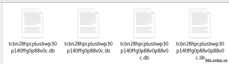

大四,数字后端纯自学新手,正在跑innovus,CTS出现问题,怀疑是lib的问题,但组里文件夹里好多lib,用的是之前学长给的,现在想自己学着分辨一下不同库的区别,像这种tcbn28hpcplusbwp30p140ffg0p88v0c和tcbn28hpcplusbwp30p140ffg0p88v0p88v0c,多一个0p88有什么区别吗 lib3.png

文件名看不出原因,可以对照 lib 中的内容来区别

两个0p88代表两个电源,lib里有isolation, level shift 等cell,多个power domain的design才用到

明白了,感谢!

好的好的,感谢!
