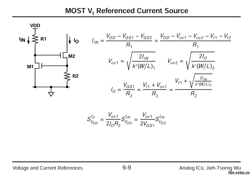

最近在做的一个Bandgap偏置电路如下:
问题1:Bias电路的工作原理?M3的作用?
Bias工作原理在下图。
M3可能的作用:与电流镜M4做匹配。
问题2:M8的作用?
可能的作用:当BG输出的ref较小,R3流过的电流I6就比较小,复制给I7的电流就小,R4点电压(也就是M8的栅极电压)会小,于是M8从M5获取更多电流以抬高R1电压(也就是M1栅极电压),从而增加I4电流镜的电流。
问题3:三极管Q1的作用?
可能作用:作为钳位二极管使用。
