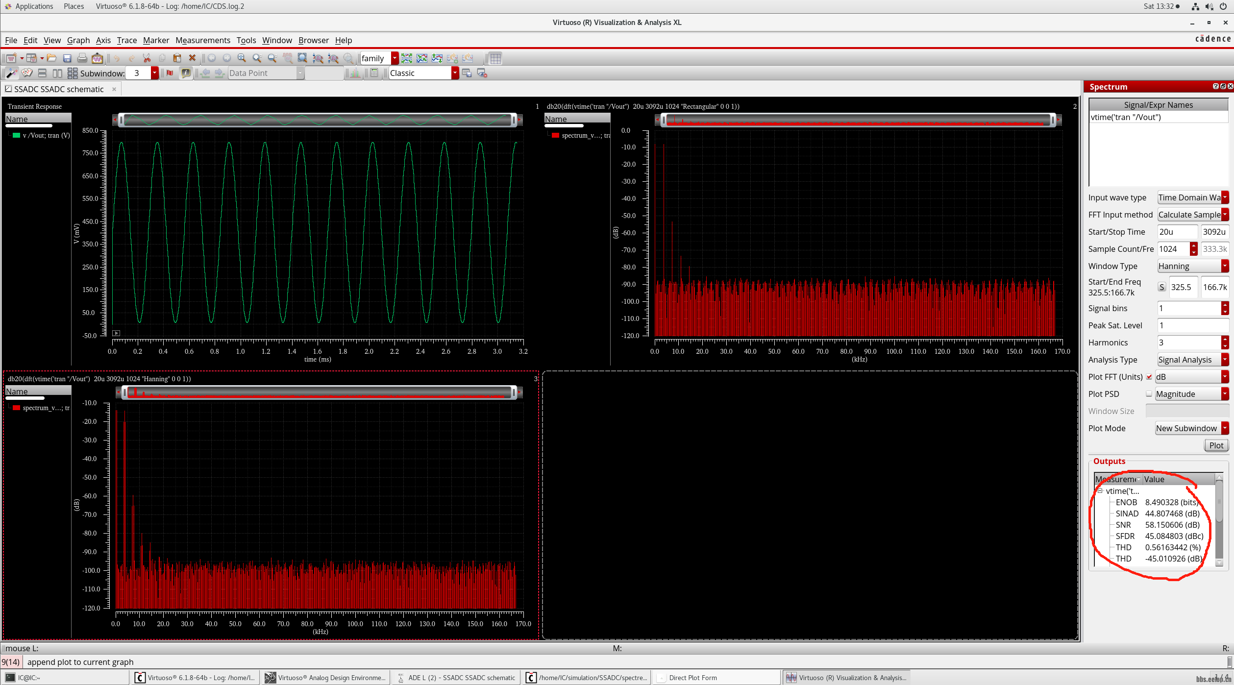

 楼主| 发表于 前天 20:33 | 显示全部楼层
各位 这是我调试了以后然后采样了1024个点进行的分析,有效位数还是低于设计值,只有8.5位,我发现我的谐波分量好像特别的高,各位能帮我看看吗

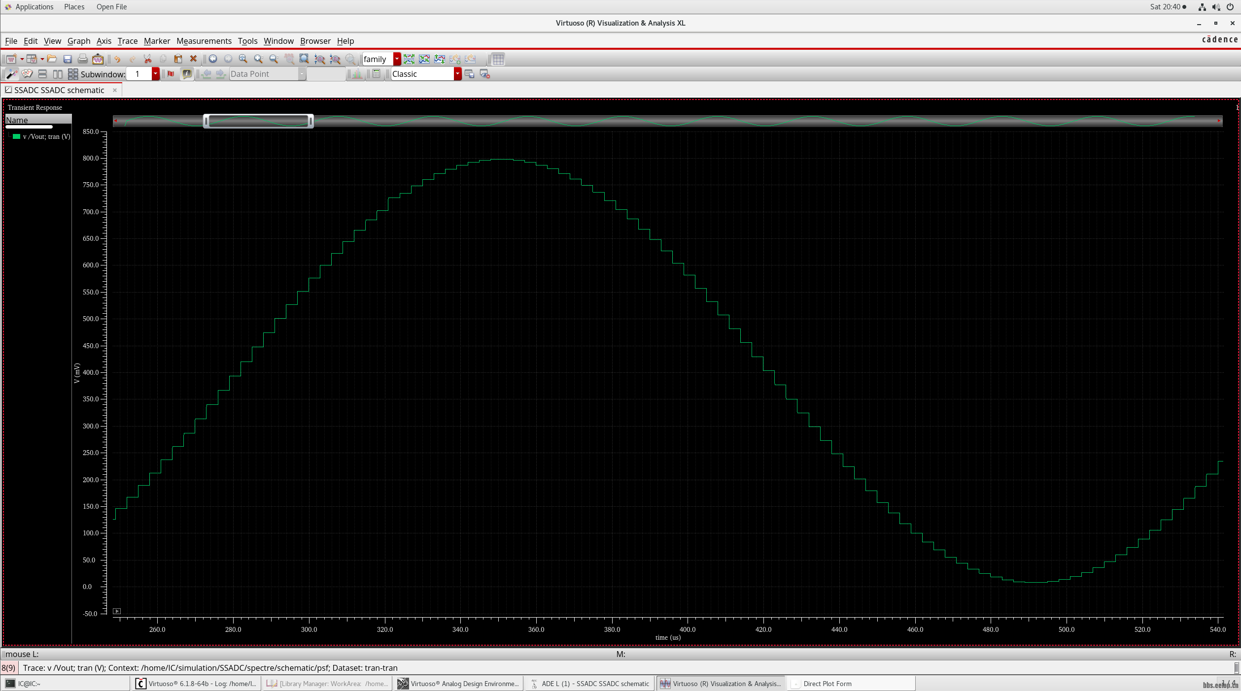

 楼主| 发表于 前天 20:34 | 显示全部楼层
这是我用理想DAC还原出来的波形的放大图
 楼主| 发表于 前天 20:37 | 显示全部楼层
我采用的仿真设置是APS++的conservative,同时这次我输入频率采用了11/1024*Fs的形式,应该是满足了相干采样,但是有效位数还是上不去,我的杂散谐波分量的噪底好像足够低,但是二次谐波等分量好像很高,各位能帮我看看有什么问题吗
