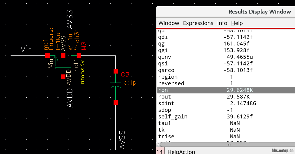

请问virtuoso中原理图需要用30k电阻,但是不能用电阻,有什么方式能代替这么大的电阻吗
发表于 2025-11-19 14:24:48 | 显示全部楼层
30K的电阻用线性区的MOS并不难实现

 楼主| 发表于 2025-11-19 18:31:56 | 显示全部楼层
解大宝 发表于 2025-11-19 14:24
30K的电阻用线性区的MOS并不难实现
大佬能稍微指点一下吗

用线性区MOS当电阻缺点主要就是精确度不好保证,比如30kΩ的,基本只能保证量级,PVT再偏一偏阻值就波动更大了

 楼主| 发表于 2025-11-20 17:36:57 | 显示全部楼层
解大宝 发表于 2025-11-19 18:56
用线性区MOS当电阻缺点主要就是精确度不好保证,比如30kΩ的,基本只能保证量级,PVT再偏一偏阻值就波动更 ...
好嘞 感谢
