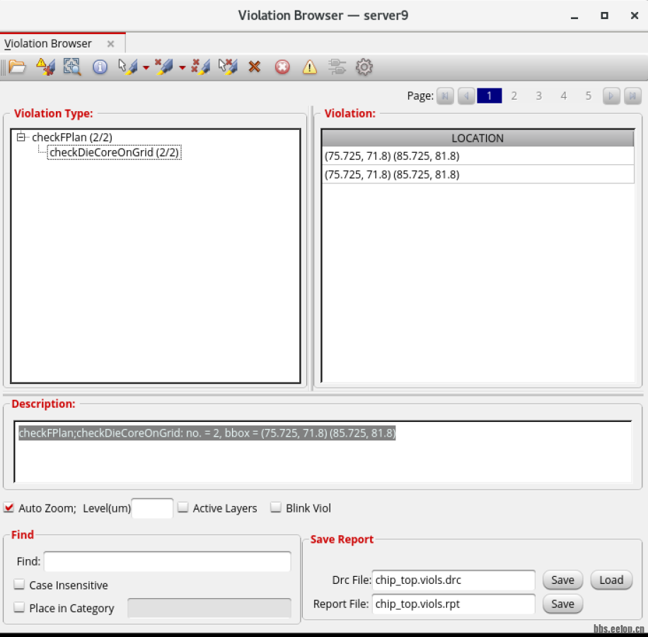

在使用innovus的时候使用checkDesign命令之后,GUI界面出现了这个带叉号的区域是为什么 ScreenShot_2025-11-19_110426_757.png

看上来不用管,checkDesign看有没有缺lef/lib/no drive pin就行

打开之后好像是grid的问题,这需要单独去解决吗,求助

不需要,可继续跑flow的。这只是die不在grid上
