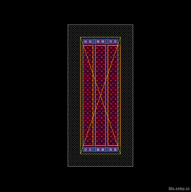

如图,这种电阻需要怎么连接?
如果浮空对于芯片的影响是什么

接对应阱电位,浮空会与其他psub和NW产生横向NPN,有latchup

问题描述的可能有误区!
修改一下问题:请问这种电阻的阱如果浮空对于电路会有什么影响?
