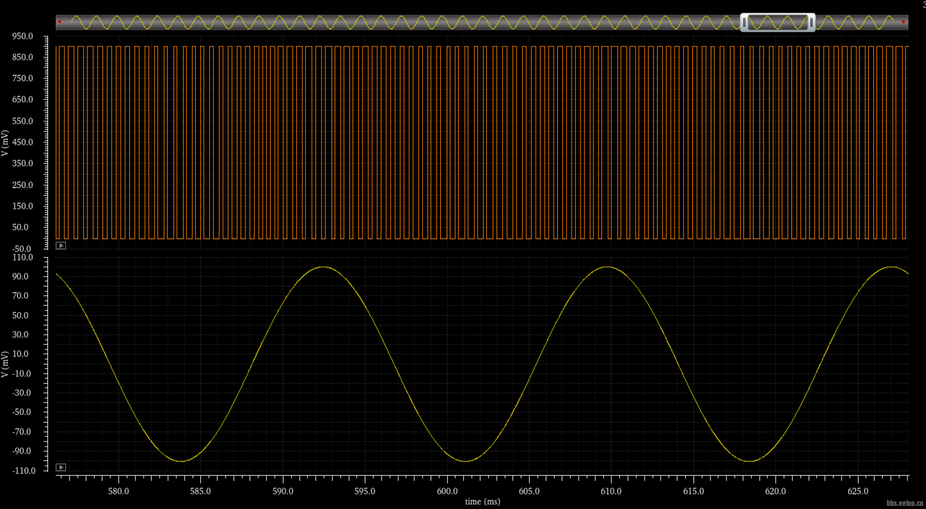

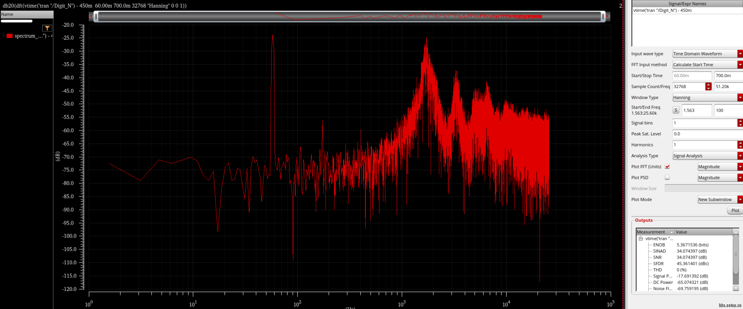

各位大佬帮忙看下,小弟这个Sigma-Delta ADC的FFT结果正确吗?为什么基波在-23db?有人能帮忙看一下吗?

有没有可能是加窗的缘故

感谢回复,据我所了解hann窗确实会有这种问题,但是应该不会使基波下降这么多吧?

补充一点信息,信号频率是57.8125Hz,采样频率是51200Hz,采样点数是32768,二阶一位的结构,目前开关及电容都是理想的看tran输出波形的话功能应该是没问题,但是不理解为什么基波在-23db?

我记得这个基波的幅值是根据正弦波的有效值等效来的,算法记不清了。建议按照10db或者20db的算法手算一下看是否一致。
