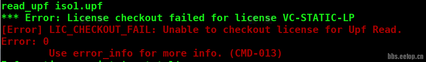

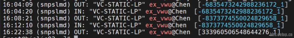

各位大佬,我这边试着run vc_static目录下的example,但是出现下面的error,最初以为是VC_LP缺少license,但是问了IT之后可以看到我check out license的记录,有人遇到这种问题吗 1.png 3.png
发表于 2025-11-13 18:18:29 | 显示全部楼层
可能可以看下checkout的时间和你运行的时间点。
万一你们license比较少,而打开了一个,又运行一个,变成需要checkout多个license的情况了。

谢谢解答,我们和IT debug了下,发现是指定path的时候打错字了,导致没指定上
