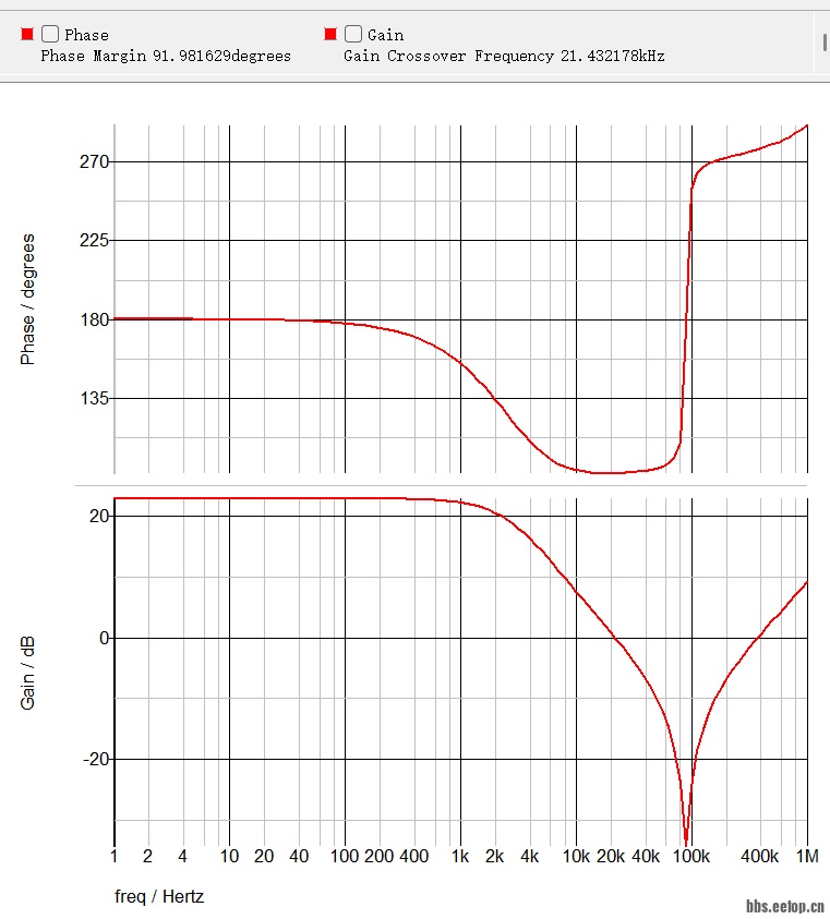

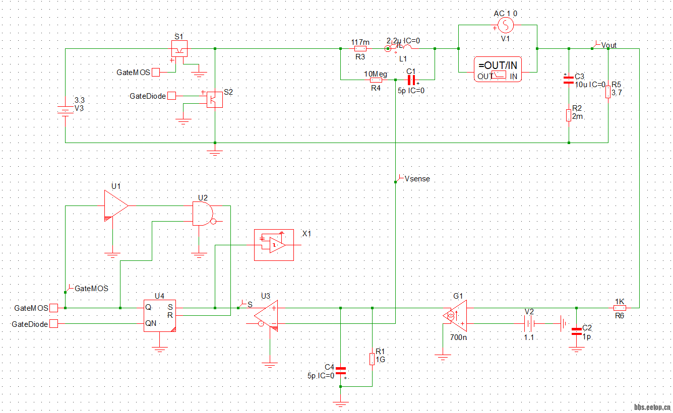

simplis模型如图一所示,SW filter采样电感电流,V2补偿;环路带宽和计算的结果1/根号(LC)相符合,但是增益和理论计算相差过大,只有20dB,是因为仿真不收敛,还是模型搭建错误
