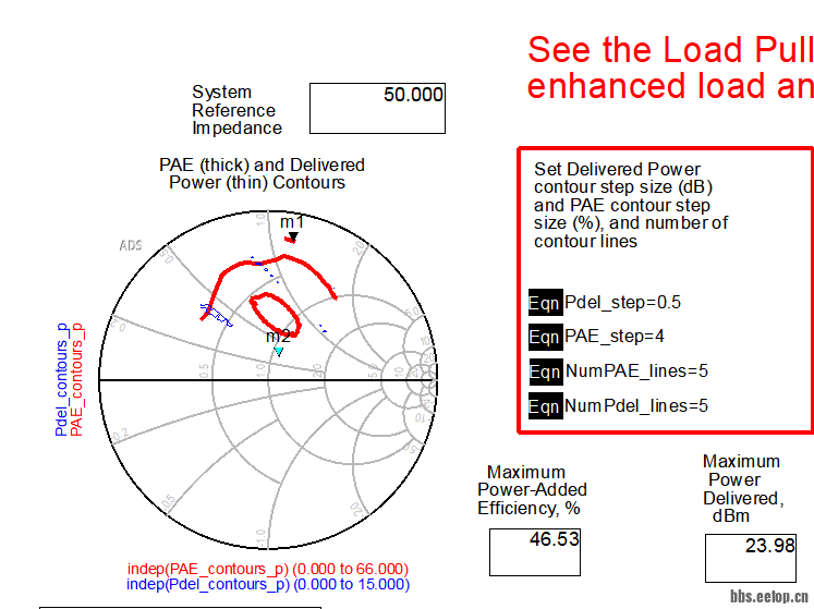

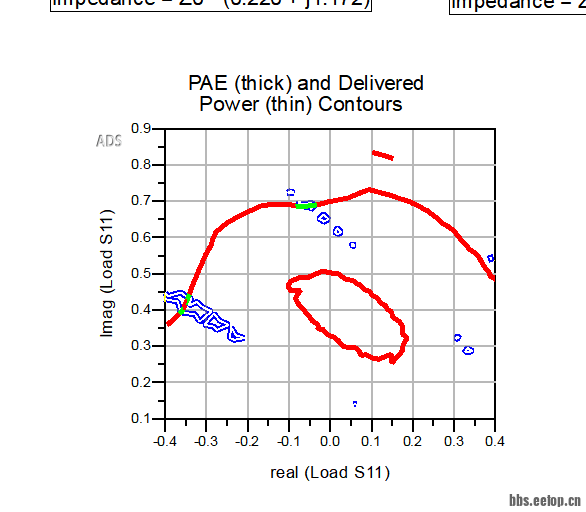

[求助] ads功率圆不收敛,不知道是不是稳定性问题,但是G级加了电阻让它大于1.
发表于 2025-11-10 00:18:13 | 显示全部楼层 |阅读模式
悬赏30资产未解决
这个功率圆完全就是散状分布啊
这个功率圆完全就是散状分布啊
发表于 2025-11-10 10:06:19 | 显示全部楼层
大信号稳定性和小信号稳定性不一样的,再调一调稳定电阻的值,还有Zsource降低增益试一试。
回复
 楼主| 发表于 2025-11-11 16:10:35 | 显示全部楼层
lockheed123 发表于 2025-11-10 10:06
大信号稳定性和小信号稳定性不一样的,再调一调稳定电阻的值,还有Zsource降低增益试一试。 ...
佬好,奥是这样,Zsource降低增益是什么意思,是降低输入功率吗
