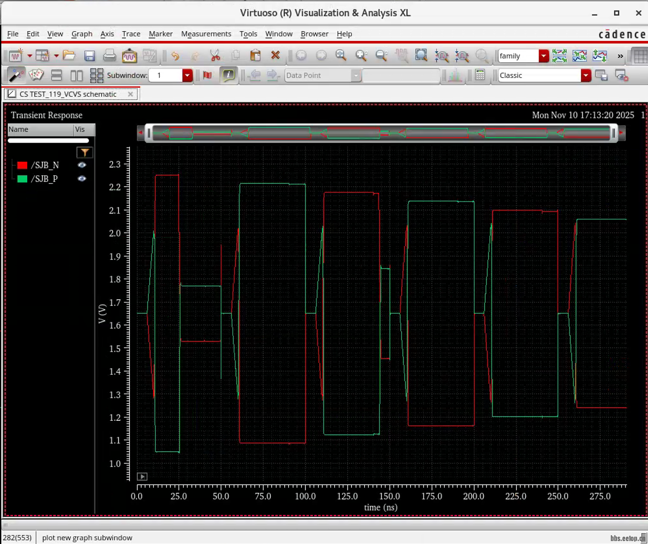

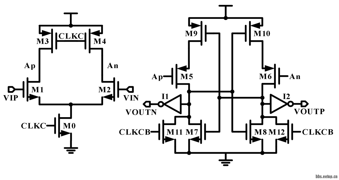

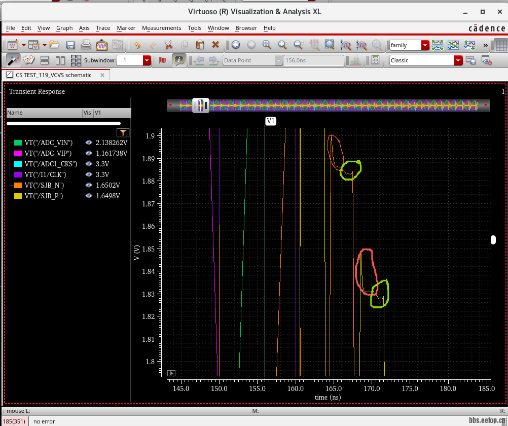

各位大佬小弟在所一个SAR ADC所使用的比较器入图一所示,是全动态的比较器结构,我采用的是VCM-Based切换方式,下极板采样。图二是我对应的电容上级版在比较过程中的电位变化,红色圈出来的是比较器处于CLK为低电平时复位状态,这个时候值是没问题的,但是当其要比较时,也就是CLK位高电平时如绿色圈,他不咋到咋的就自己会降低2-4mV的电压值,按道理来讲这个和我每次切换的电平值相比不算大,但是他每次都存在导致到了后面几位比较的时候就出错了。我想问一下就是这个全动态比较器出现这种问题的原因是什么呢?如何去处理这个问题啊。这个是.18工艺20M的一个SAR。有点捉摸不透想请各位大佬指点一下小弟,万分感谢
 楼主| 发表于 2025-11-9 16:04:24 | 显示全部楼层
这个是我第一级尺寸的设置

发表于 2025-11-9 18:41:45 | 显示全部楼层
maybe charge injection trough Cgs, try to play with W of diffpair or add compensation charges in sampling phase

发表于 2025-11-10 09:02:44 | 显示全部楼层
仿真精度不够?
发表于 2025-11-10 09:28:59 | 显示全部楼层
cham 发表于 2025-11-10 09:02
仿真精度不够?
赞同,看看step是否太大了
发表于 2025-11-10 14:15:26 | 显示全部楼层
假如不是精度问题的话,先排除下是不是Cgs的问题,在栅极输入信号加一个vcvs隔离掉Cgs试试

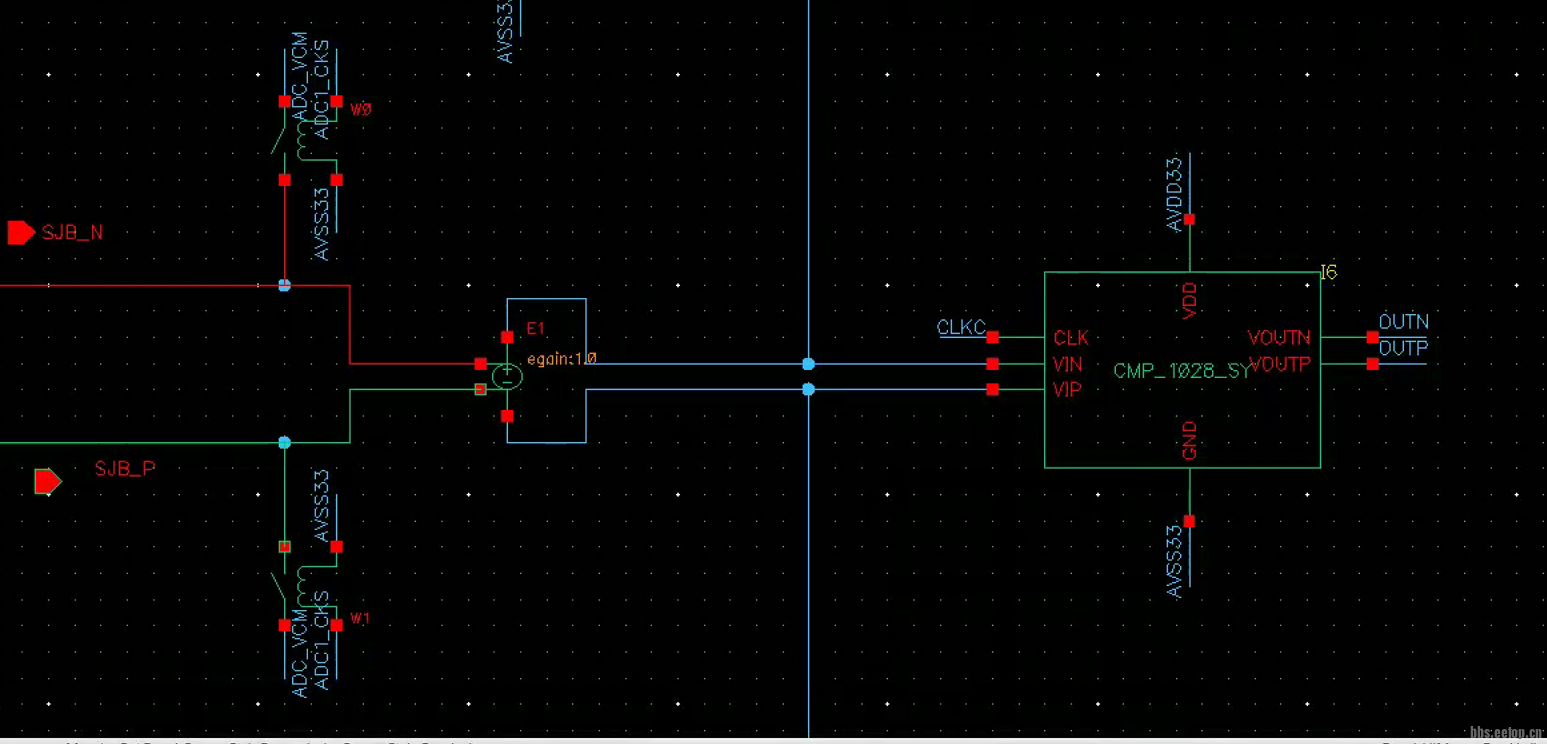

 楼主| 发表于 2025-11-10 17:29:05 | 显示全部楼层
迷路大脸猫 发表于 2025-11-10 14:15
假如不是精度问题的话,先排除下是不是Cgs的问题,在栅极输入信号加一个vcvs隔离掉Cgs试试 ...
大哥我在电容极板和比较器间是图一这种连接的方式,但是他对应的电容阵列只能采样却不能进行相应的每次比较切换(我这个是下极板的VCM-Based切换方式),是我这个VCVS的连接方式有问题嘛还是怎么的,麻烦您帮小弟看一眼
 楼主| 发表于 2025-11-10 17:47:32 | 显示全部楼层
LoktikVJ 发表于 2025-11-9 18:41
maybe charge injection trough Cgs, try to play with W of diffpair or add compensation charges in sam ...
大哥您好,这个如果是Cgs的电荷注入的话,按道理讲应该要降低输入对管的尺寸,但是这种动态比较器的失调电压又要使得他输入对管尺寸不能太小,是不是这个调整W就有点难,第二个这个采样阶段补偿电荷的话我第一次接触,您能详细讲讲嘛亦或者您有相关文献嘛,有的话方便分享一下嘛
发表于 2025-11-10 17:47:43 | 显示全部楼层
梓橦 发表于 2025-11-10 17:29
大哥我在电容极板和比较器间是图一这种连接的方式,但是他对应的电容阵列只能采样却不能进行相应的每次比 ...
差分就用两个vcvs,+端接输入,-端和下端都接地,上端输出,增益为1。这样就是一个理想的隔离buffer了。
 楼主| 发表于 2025-11-10 17:50:16 | 显示全部楼层
仿真精度不够?
大哥您这个仿真精度不够具体是指的是?我有点小笨还希望您细说一下,我把tran里面的三种仿真选项都试了一下,结果都大差不差
