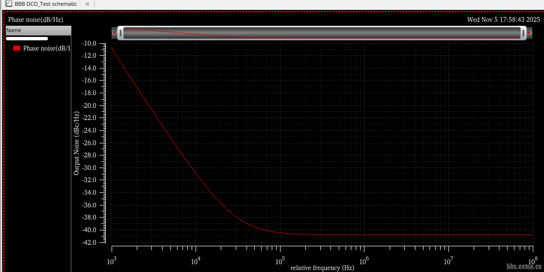

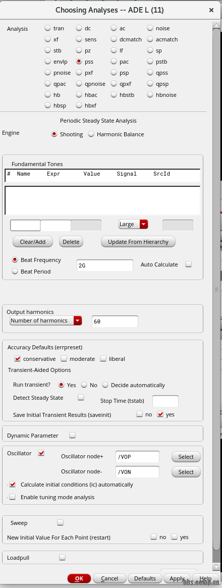

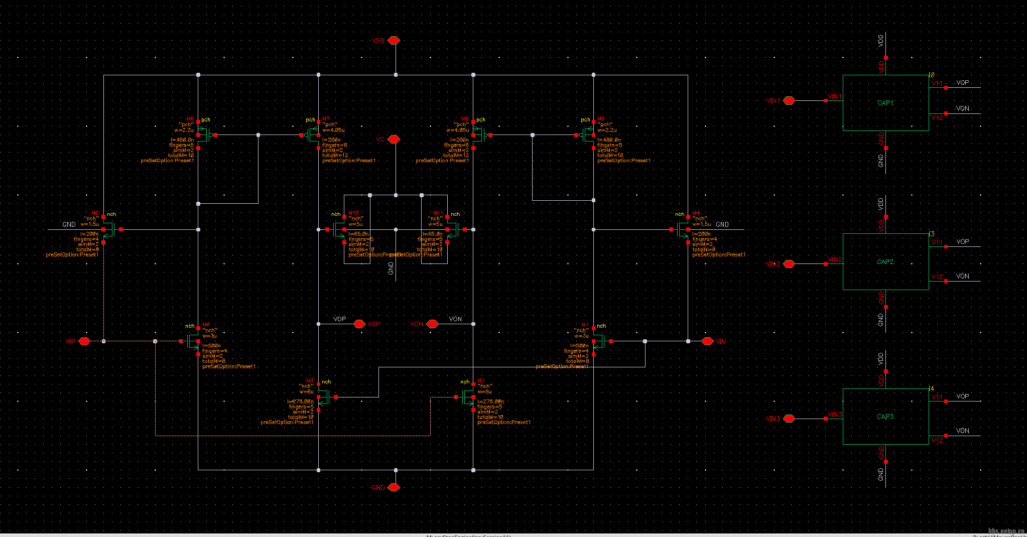

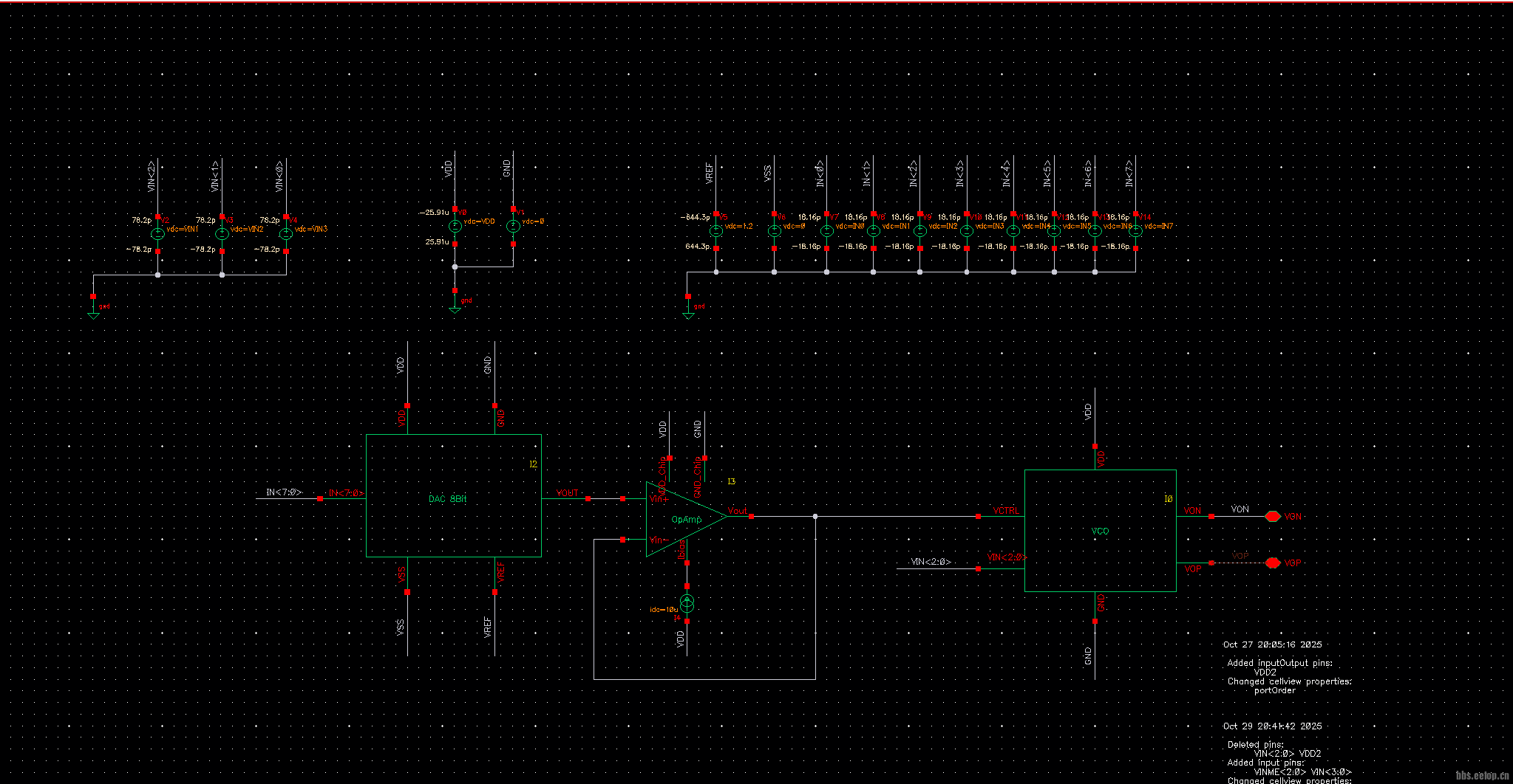

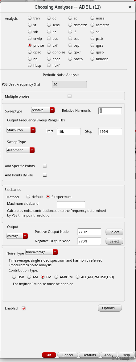

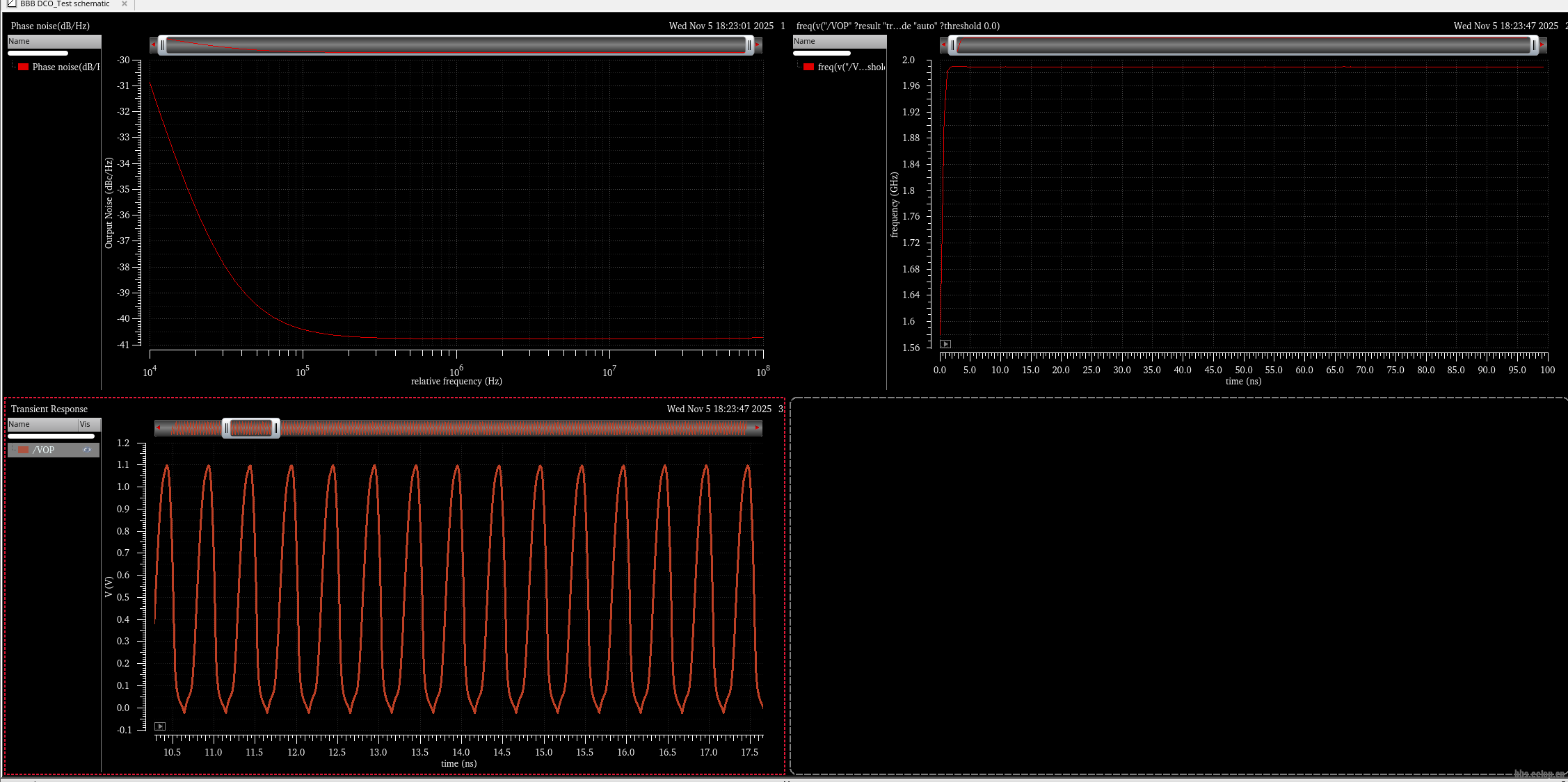

小弟最近在做一个DCO,现在在跑PVT仿真,现在有一个问题就是我在virtuoso中对振荡器进行相位噪声的仿真,温度设置为-45°,我的振荡器频率范围时1.98G-2.69G,在2.69G的时候我的相位噪声还可以跑出-89,但是在1.98G时那个相位噪声的曲线就不对了,相位噪声也只有-50。这是为什么?我跑27°和85°都正常,唯独在这个位置有问题,是我电路的问题,还是我仿真设置的问题?
