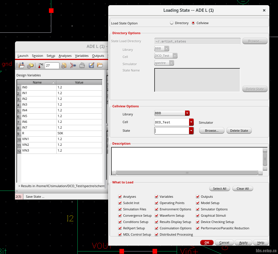

为什么我在ADEL 环境下无法保存到cellview?这个state那里什么都没有?求助各位大佬

you should give it a name

起个名字试试能不能保存。不然得话,看看lib或者cell有没有写权限
