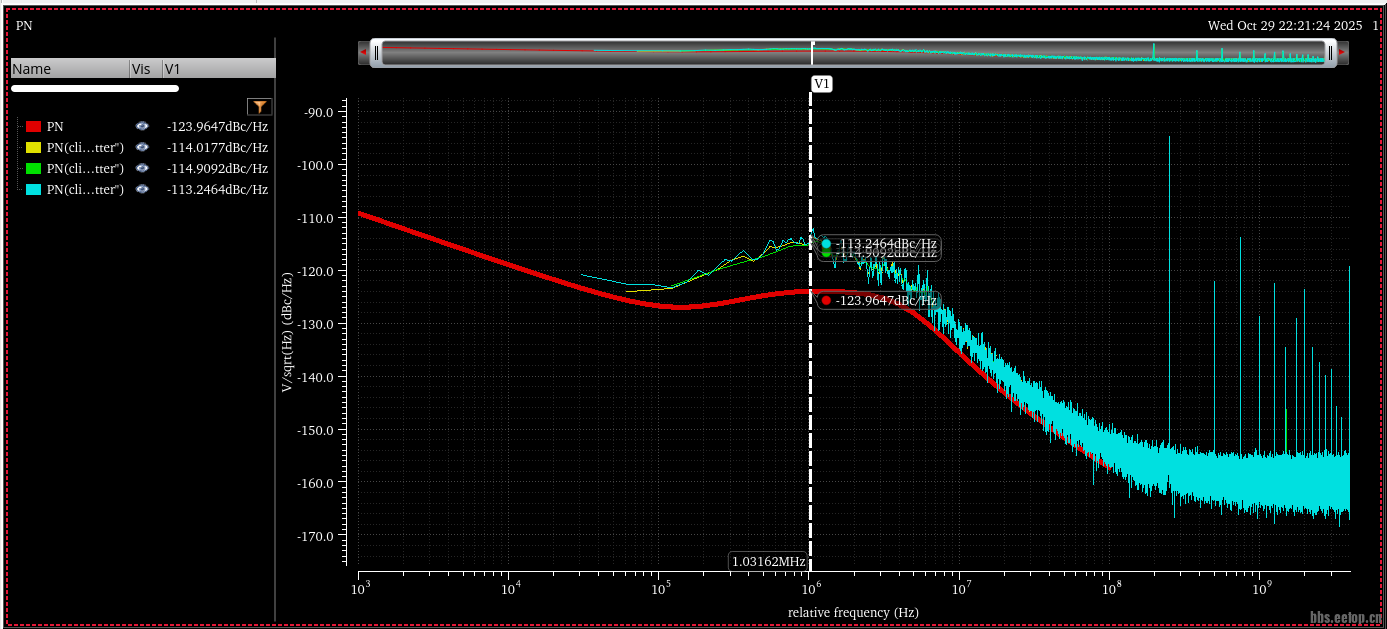

整数PLL分别用tran noise和pss+pnoise得到的PN曲线吻合很差
因为小数PLL目前我只知道tran noise的评估方法 所以想先研究清楚整数的tran与pss的拟合情况 再转到小数去
想请教一下  PLL的tran noise应该怎么设置才能较好的拟合上pss
第二个问题是  tran 是否是双边带的PN  需要减去3db吗
第三个问题是  circuit fundmental freq 我不清楚是什么频率  help里面说是  output sigal freq  但是 candence文件又说pss beat freq
求求好心人

trannoise里面的傅里叶分析这些没用过,你自己用calculator里面的函数分析输出波形试过吗,会差这么多吗,PN函数

我的理解是 你打开tran noise才会添加噪声模型 不打开的时候 PN函数可能看不了噪声 只会分析行为级噪声

就是你开tran noise啊。。。不开当然没有器件噪声啊,只是我看你下面的傅里叶分析设置这些我之前没用过,相位噪声曲线是你用PN函数分析输出波形得到的吗?

嗯 这个听起来比较合理 但是你这样用PN是哪里的教程吗 是否具备普适性 测PLL的phase_noise可以这么用吗

tran noise的输出是调用PN函数 可能是一个东西?

不清楚啊 所以想来问一下做过小数PLL的PN评估的时候 tran能不能拟合上
