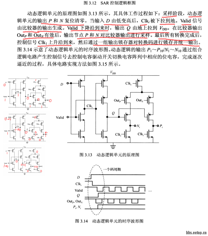

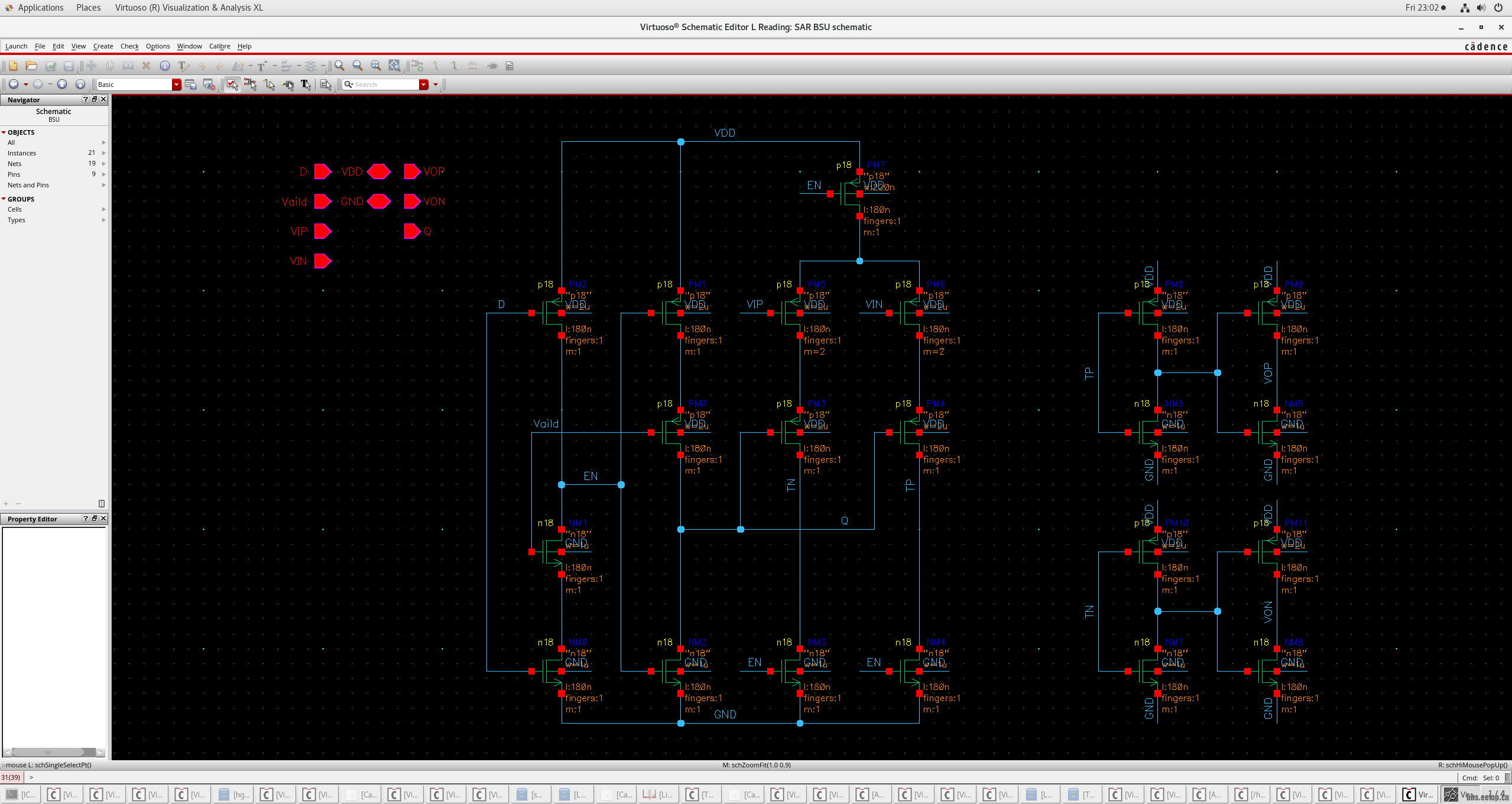

哪个大佬知道这个sar adc的逐次逼近型寄存器是咋运行的,看不太懂
发表于 2025-11-3 11:44:25 | 显示全部楼层
动态逻辑单元
