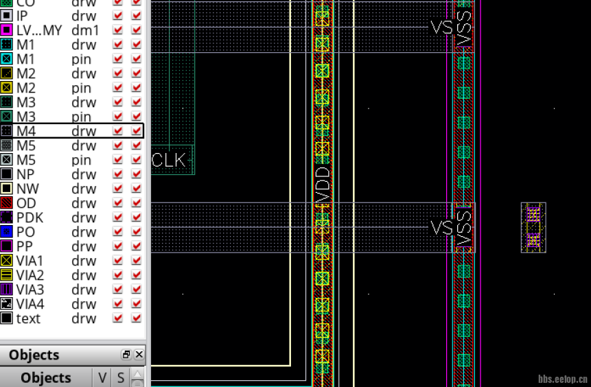

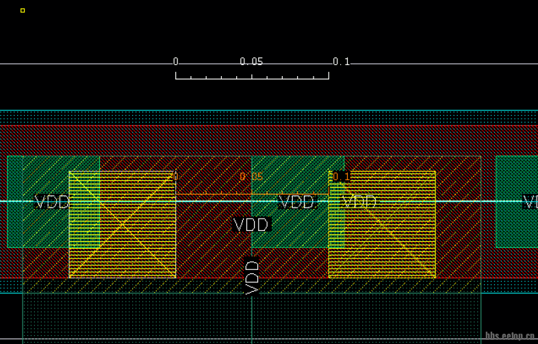

想请问一下各位大佬,DRC过孔报错信息如下,两个过孔覆盖了整个线宽了,但是还是报错,想请问一下怎么解决

 楼主| 发表于 2025-10-30 10:41:28 | 显示全部楼层
fengrlove 发表于 2025-10-30 10:40
你线宽多少?
40nm工艺 ,两个过孔线宽0.27
回复
发表于 2025-10-30 11:48:33 | 显示全部楼层
via1间的space大于0.14了?
回复
 楼主| 发表于 2025-10-30 12:15:46 | 显示全部楼层
zero_0 发表于 2025-10-30 11:48
via1间的space大于0.14了?
您好,没有的,我测了一个,间距是 0.1
回复

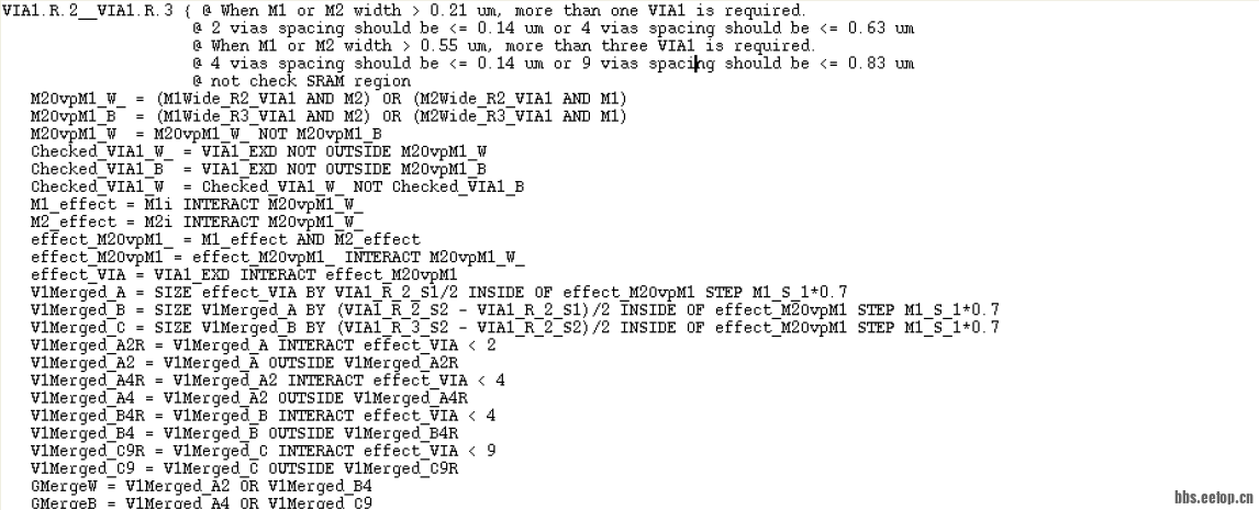

发表于 2025-10-30 14:08:01 | 显示全部楼层
围观学习! 根据提示,线宽查看应该小于0.21um,这样是不是只要一个过孔?
回复
发表于 2025-10-31 09:37:45 | 显示全部楼层
会不会是其他错误导致的这个错误,或者你放四个孔再试试?
回复
发表于 2025-10-31 10:01:53 | 显示全部楼层
这个方向多打孔,和下层的孔错开位置
回复
 楼主| 发表于 2025-10-31 12:00:14 | 显示全部楼层
多打孔确实解决这个问题了,谢谢大家!
