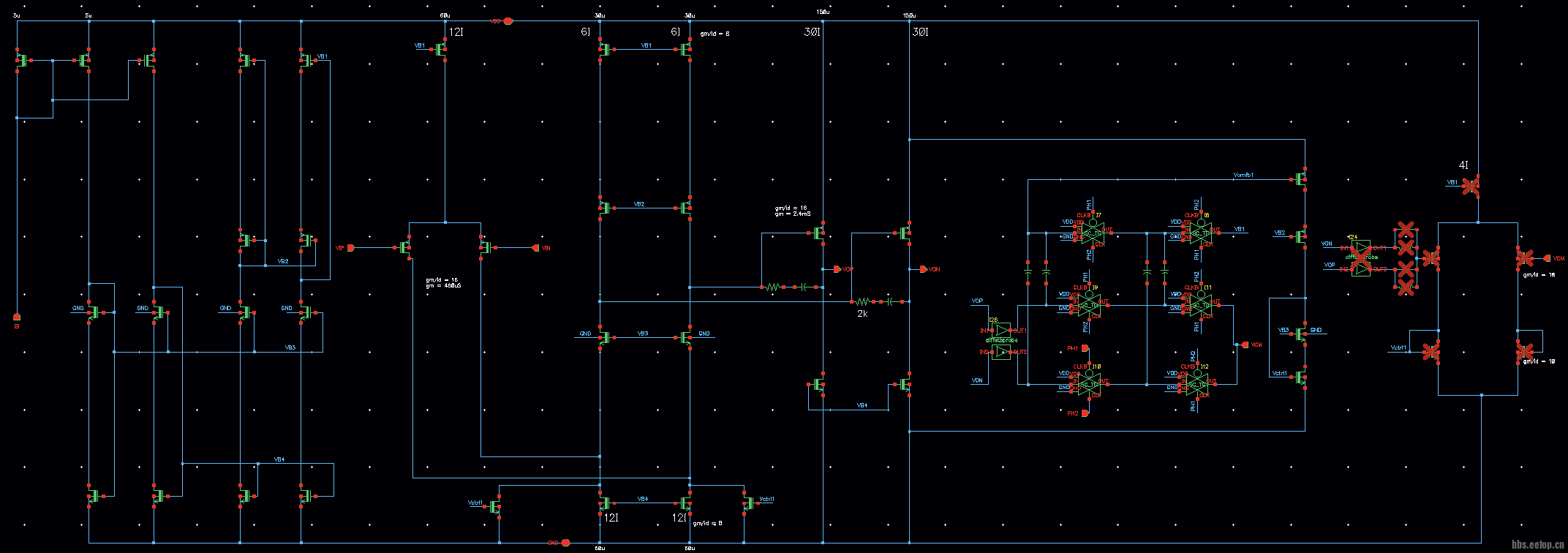

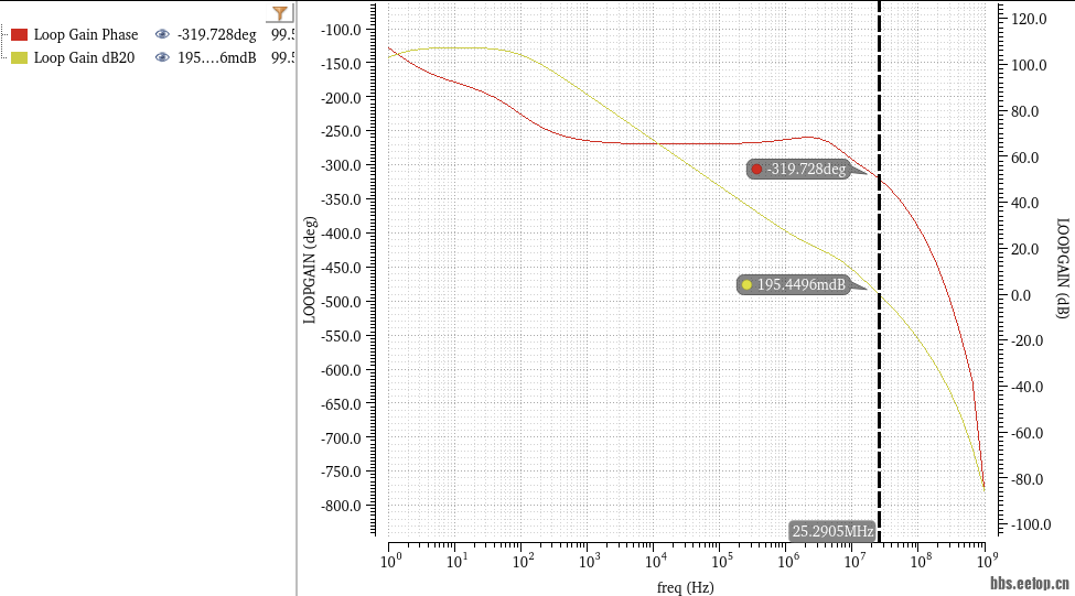

请教大家关于开关电容共模反馈的问题,本人在搜寻资料后了解到开关电容共模反馈得用tran+stb来仿真稳定性(在tran的actime里设置要进行stb仿真的时间点),但是仿真出来的结果很奇怪,跟我用连续时间共模反馈得到的结果完全不一样,请问可能是哪里有问题呢?或者是否该用pss+pstb进行仿真呢?图1是电路原理图,图2是开关电容共模反馈的仿真结果,图3是连续时间共模反馈的仿真结果。
发表于 2025-10-29 15:26:29 | 显示全部楼层
你这种开关电容共模反馈有文献吗?想学习一下

发表于 2025-10-29 16:33:41 | 显示全部楼层
因为有电容的原因涉及到初始态的问题  你相位并未从180下降,tran+stb,tran里面设置了stb开始的时间了吗,选取的点是确定是电路稳定的点吗?换其他周期看是否波特图有变化,不行就打上开关仿pss+pstb    这个会有多次取平均的意思
 楼主| 发表于 2025-10-29 17:37:30 | 显示全部楼层
csz1287664871 发表于 2025-10-29 16:33
因为有电容的原因涉及到初始态的问题  你相位并未从180下降,tran+stb,tran里面设置了stb开始的时间了吗, ...
tran里设置了stb开始的时间了,仿真出来就是图3这样然后我用pss+pstb仿真,结果更奇怪了

发表于 2025-10-30 14:45:06 | 显示全部楼层
CYuex 发表于 2025-10-30 11:04
初始态有没有办法固定下来呢
可以给大电感接个电压就行 就能确定初始态

发表于 2025-11-27 15:36:03 | 显示全部楼层
闭环tb怎么搭的呢,我以前仿这个pss+pstb和tran+stb的结果是基本一样的
发表于 2025-11-27 15:47:27 | 显示全部楼层
你是不是tb建的开关电容放大器,这样的话两个相位的信息都会被记录,如果要仿pss+pstb建议接成连续型单位增益放大器
