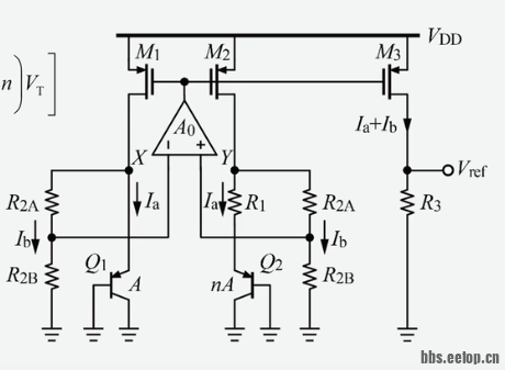

前輩好,我目前在做bandgap,但是電源電壓只有0.9V,參考的電路是圖一,進入低溫的時候比如0度,bjt就會off了,請問還有其他電路可以嘗試嗎?
圖一 資料來源nksunmoon
圖一 資料來源nksunmoon

你的图呢? 先说说你的工艺平台,给出nmos pmos  的Vth,0.9V是最低电压还是要波动个10%,这些条件都要考虑进去;

带隙基准好像没见过低于1V的,一个BJT就需要0.7V。可能需要变成cmos基准了。

不好意思 圖已經附上! 使用的是28nm,nmos vth在0.43V左右,pmos vth在0.46V左右,盡量還要波動10%,但是這個架構0.81V肯定是沒辦法了,1V以下確實很少,之前看論文有人使用28nm,1V的電源電壓做,所以想說是不是可以試試看

目前還有問題想問是,
1.如果我只需要0溫度係數的電流就好,不需要電壓,一樣可以用bandgap的方式做嗎?
2.如果設定流過M1,M2的電流是1uA,那調整R1,R2的比例真的可以實現嗎?因為我想要一個10uA的電流,但是調整R1,R2的比例一直沒辦法調到0溫度電流,一直調到25uA,電流才呈現拋物線

1.可以,电阻的温度系数本身就比较小
2.不考虑电源电压的限制,nA都可以做,1uA不是问题。

理解!那0溫度係數是任何電流都可以實現嗎?如果做1uA的話,電阻是M歐姆等級,不知道會不會太大

可以的,零温不是完全没温度系数,还是会有的。
基准电压可以pvt variation都小,基准电流随工艺变化还是挺大的。
电阻大正常,为了低功耗,几十Mohm的电阻都会有。
如果要低压低功耗,可以尝试cmos基准。

工藝變化真的蠻大的,當時用0.9V,tt,0~75度,電流是25uA,換成ff時,電流是29uA,ss是21uA
前輩您說的CMOS基准是constant-gm電路嗎?四個mos和一個電阻那個電路嗎
