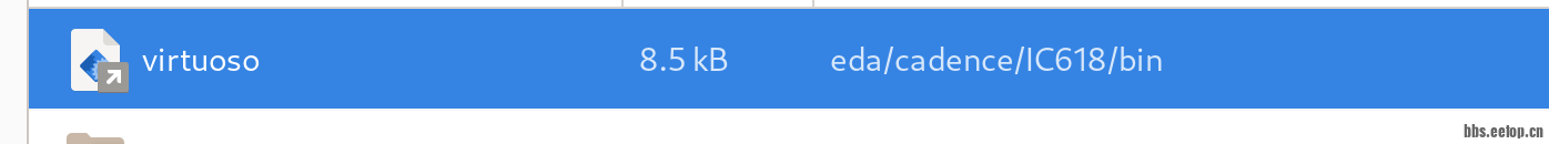

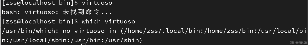

[求助] virtuoso命令未找到该怎么解决
发表于 2025-10-28 11:02:17 | 显示全部楼层 |阅读模式
悬赏500资产已解决

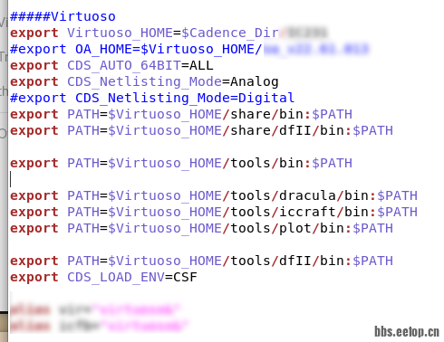

你的环境变量配置不对,论坛上有人做好的虚拟机,你安装一下,到/etc文件夹的看一下别人的bashrc是怎么写的,改一下就可以了。下面是我的配置,也是抄的。
发表于 2025-10-28 11:02:18 | 显示全部楼层
你的环境变量配置不对,论坛上有人做好的虚拟机,你安装一下,到/etc文件夹的看一下别人的bashrc是怎么写的,改一下就可以了。下面是我的配置,也是抄的。 下载.png

发表于 2025-10-28 11:20:45 | 显示全部楼层
登录/注册后可看大图

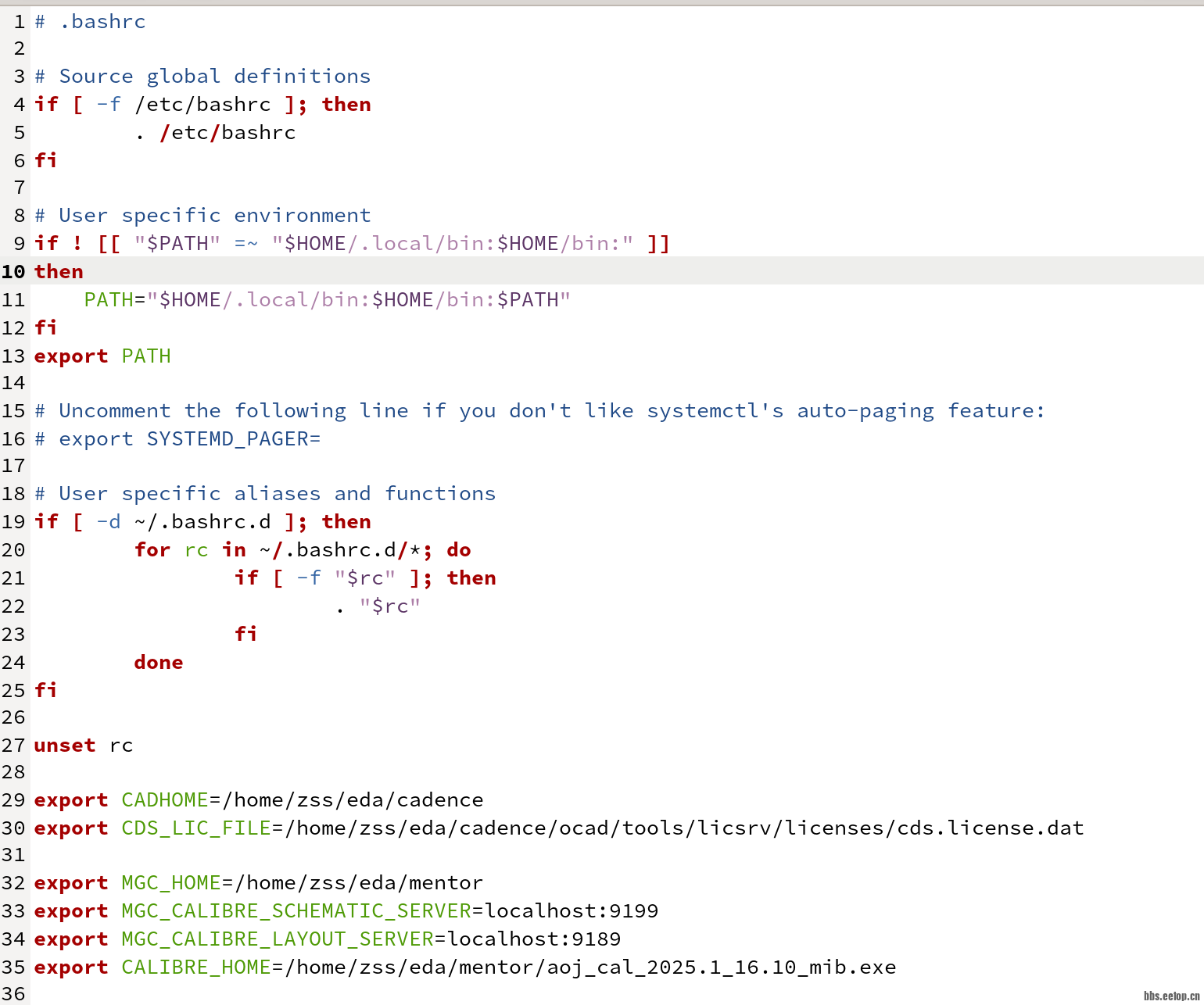

发表于 2025-10-28 12:00:29 | 显示全部楼层
你只设置了CADHOME(这个其实不是必须的),没设置PATH。再CADHOME那行之后任意行增加
export PATH=$PATHCADHOME/tools/binCADHOME/tools/dfIIbin
