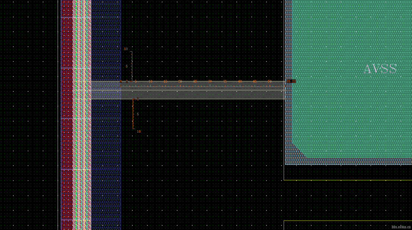

如图连接的时候后会报SRCK.10的错,不连接就没有问题,想问问各位大神,这是什么情况
发表于 2025-10-27 08:51:29 | 显示全部楼层
sealring不连电位就不会报错了;连了的话就直接waive掉;两种方法都可以;
回复 支持 1 反对 0
 楼主| 发表于 2025-10-27 11:36:04 | 显示全部楼层
好的,谢谢
