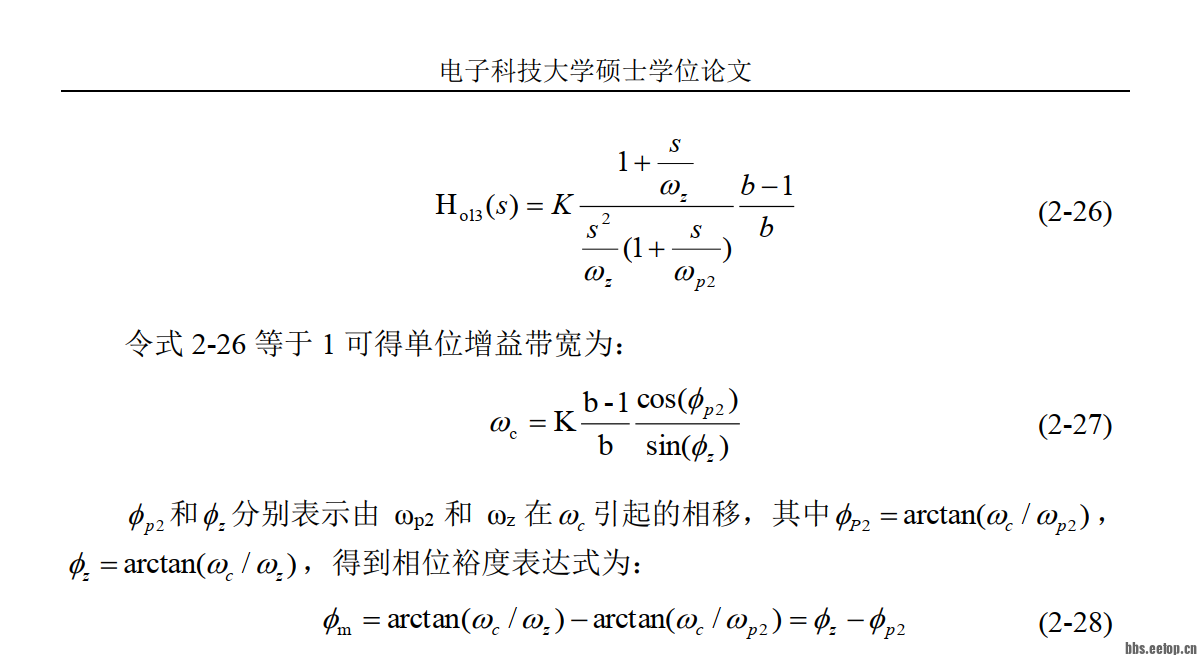

在看一篇硕士论文的时候,发现其中的一个公式不会推,有知道怎么推的朋友吗?图片如下
