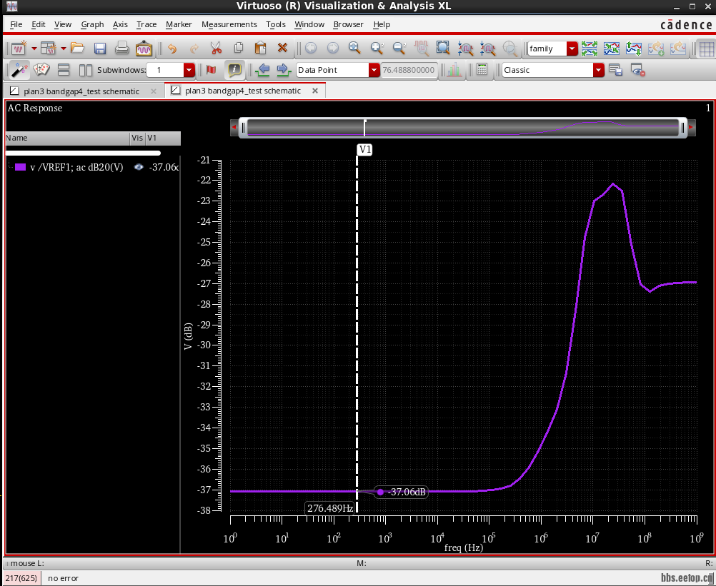

bandgap如下图:
op的psrr有96dB,接入bandgap进行stb仿真,结果如下:环路增益99dB,相位裕度73°
但bandgap psrr仿真如下图:只有37dB,请教各位大佬,问题出在哪里

增大电流镜P管L值,增大R1 R2取值
发表于 2025-10-25 17:59:39 | 显示全部楼层
增大电流镜P管L值,增大R1 R2取值
