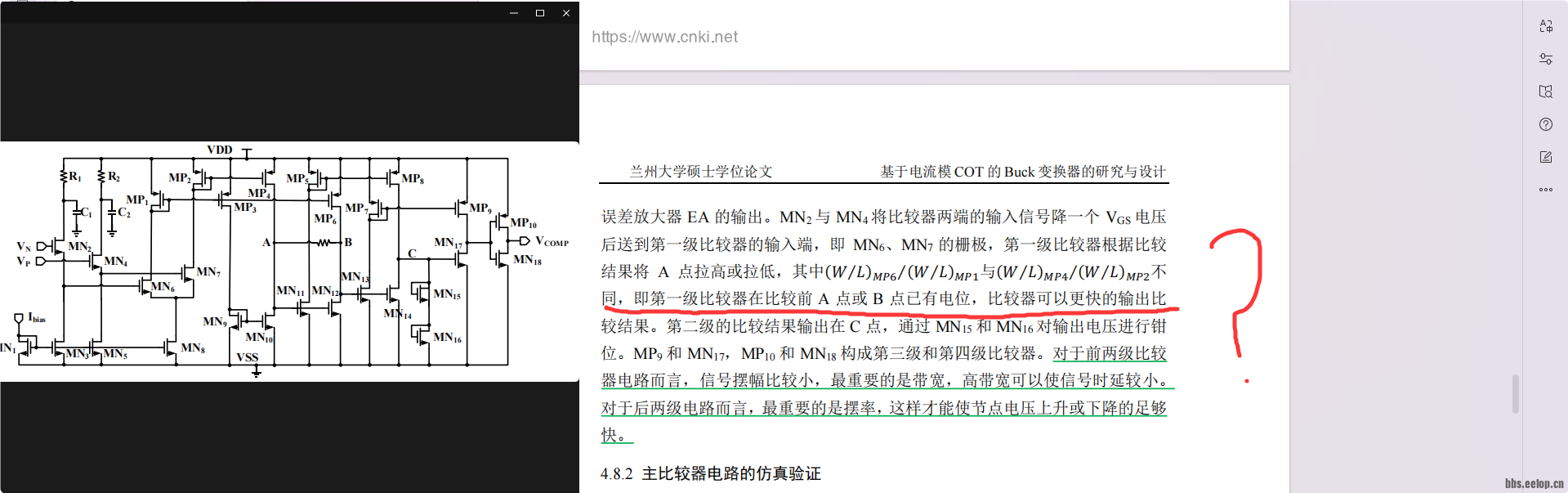

如图所示,A B中间的电阻有什么作用呢?
“第一级比较器在比较前 A 点或 B 点已有电位,比较器可以更快的输出比较结果” →A B有电位有什么用呢?不都要等比较结果才能翻转吗?

翻转需要等待比较结果,但是直接输出不需要,就是如果输出不需要翻转的话可以直接输出且相当于给输出一个初态
