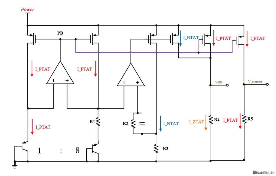

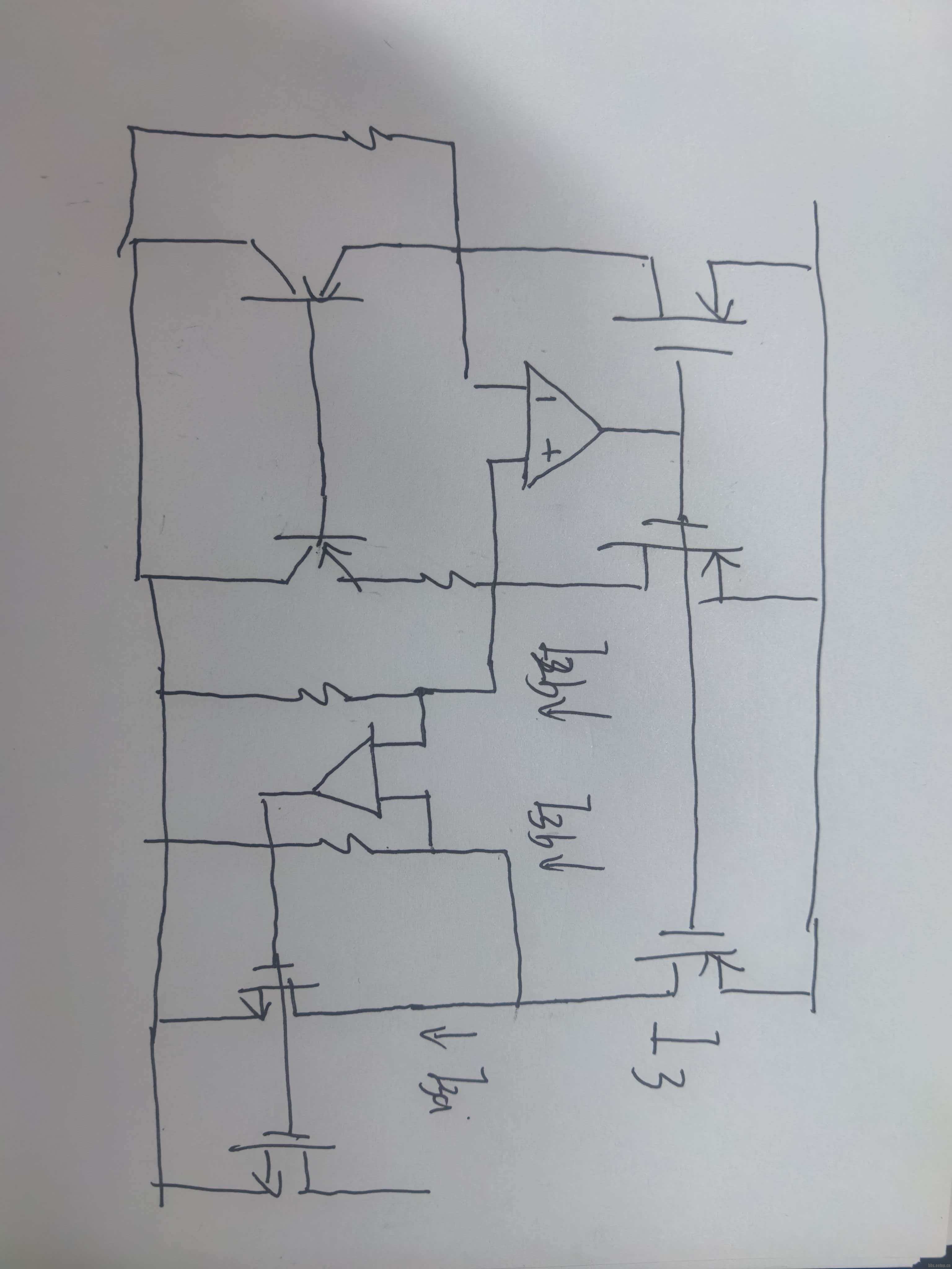

lz在设计一个低压banba的bandgap,现在想用这个结构上加一个IPTAT的电流输出。请问大家有做过吗?

发表于 2025-10-16 20:19:59 | 显示全部楼层
电阻R3的阻值是负温度系数对应的就是PTAT电流吧:输出电压近似0温漂,同时R3具有负温度系数,对应电路M1-5产生就应该是PTAT电流

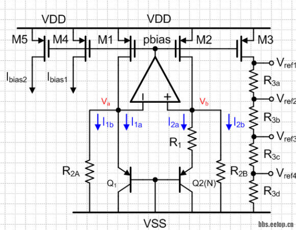

发表于 2025-10-17 13:39:34 | 显示全部楼层
换这个架构,出电流很方便

发表于 2025-10-17 15:56:57 | 显示全部楼层
从Ibg里面减去ICTAT就可以得到IPTAT。
