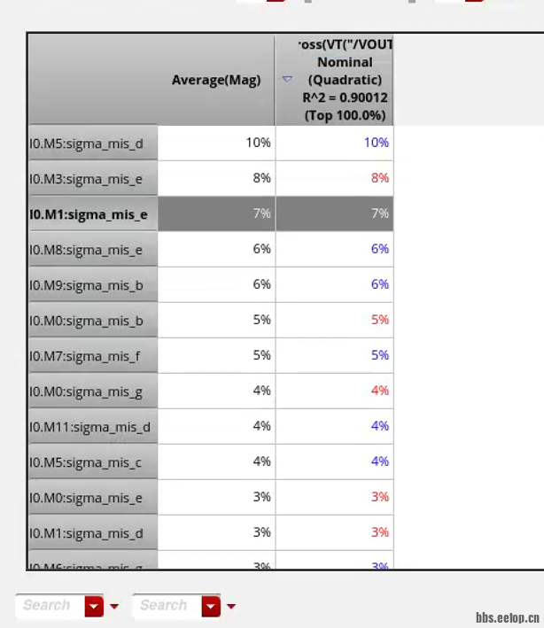

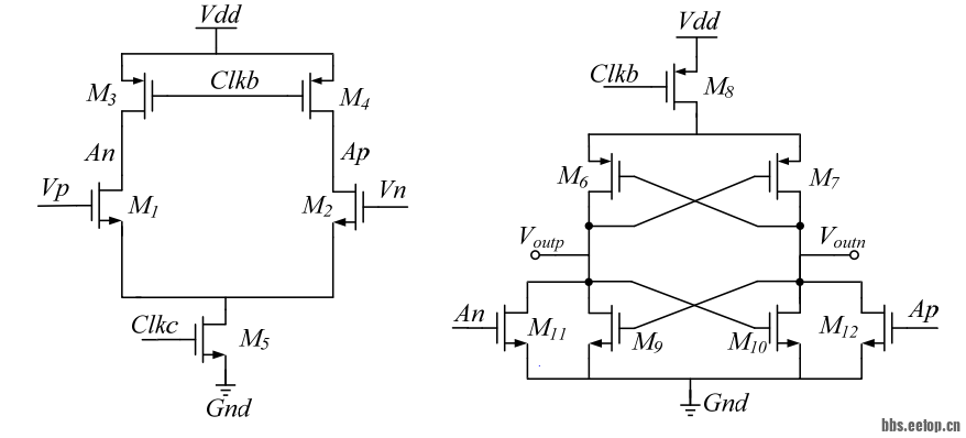

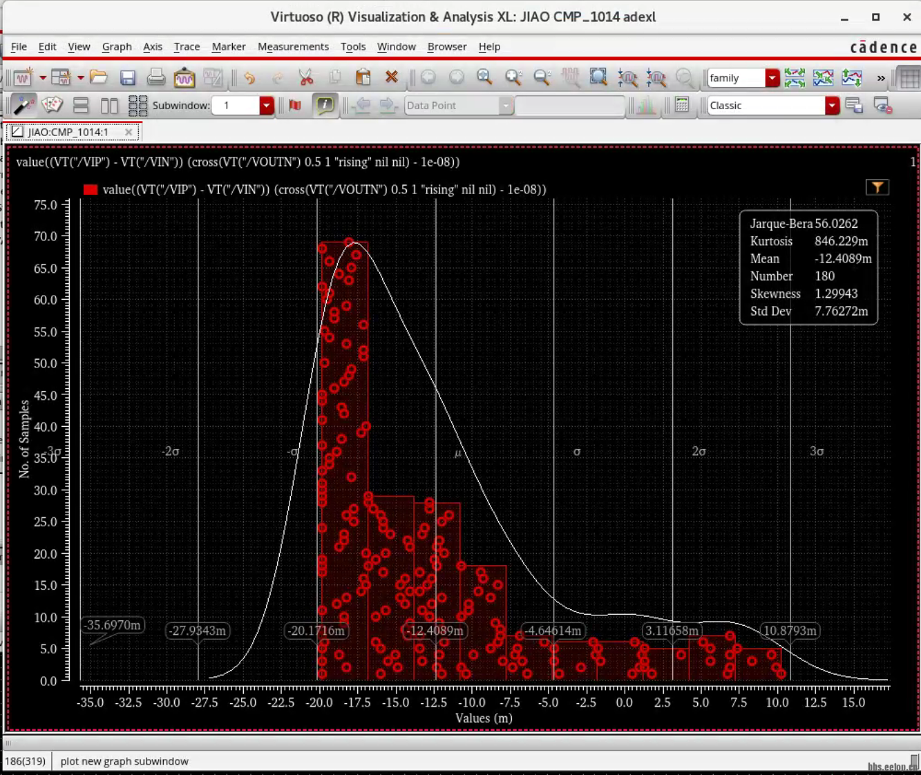

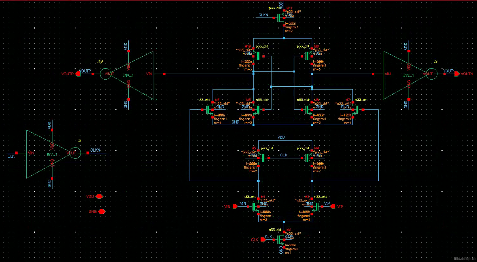

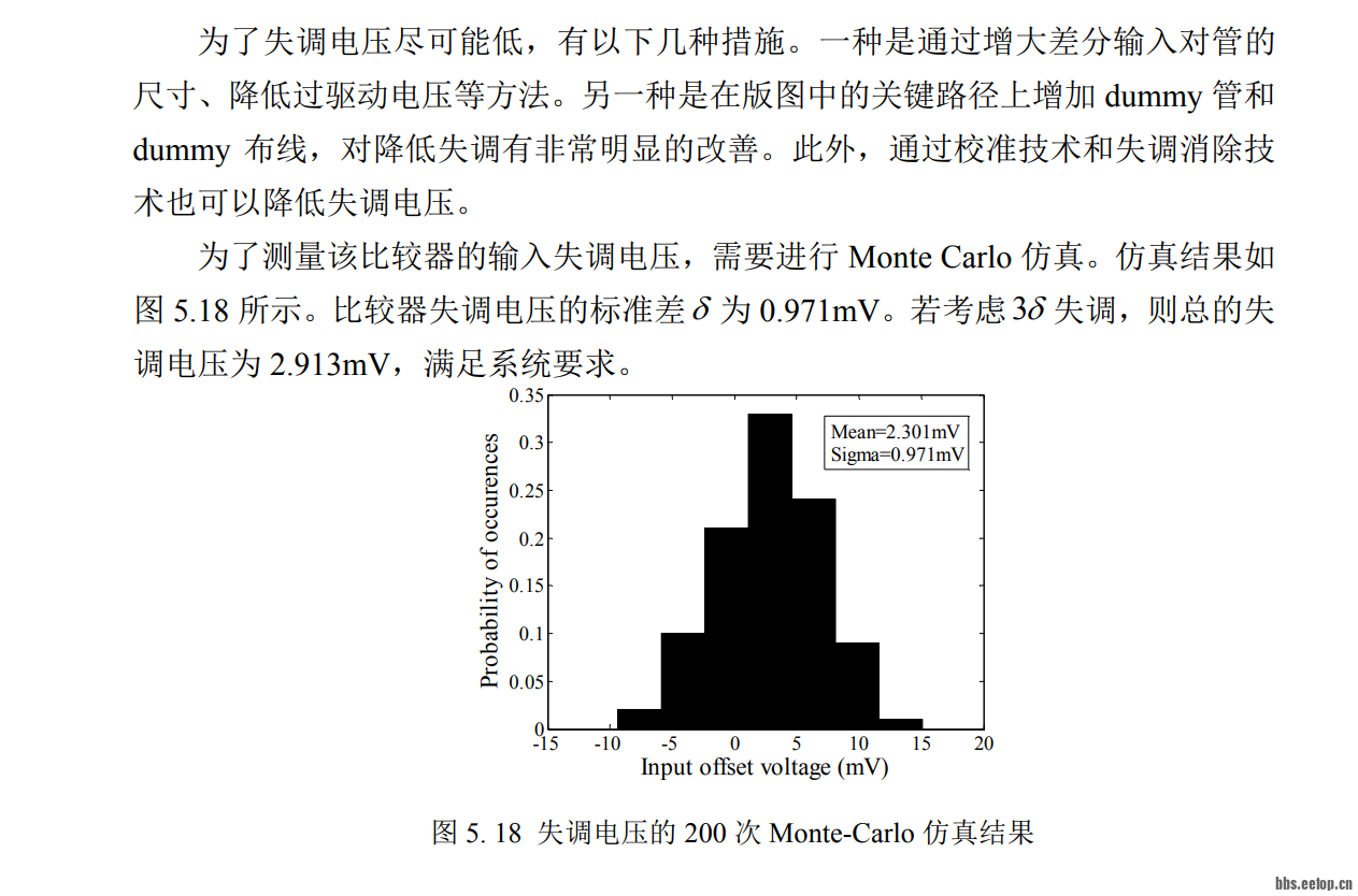

各位坛友,最近小弟在搞一个比较器,我按照论坛中帖子的步骤搭建了失调电压测试平台,这是电路图,已经仿真以后对应的失调来源总结和论文里面的电路,我就说按照失调来源就是增大他们管子的尺寸嘛,进行相应的调节,但是条例好几天这个失调电压的均值一直是负十几mV,方差一直都是7mV以上,但是这个结构我看论文里面说不加校准可以达到0.9mV,就是我想问一下这种结构的失调电压的调节是有什么诀窍嘛?我输入对管尺寸现在都6u/500n了,有必要继续增大输入对管嘛?关键我增大对管效果也不明显,还望广大坛友给点建议,小弟在这谢过了!
 楼主| 发表于 2025-10-14 18:03:40 | 显示全部楼层
还有一点就是想请教一下各位坛友我这个按照论坛里面的大佬的步骤来的但是我这个结果图咋这么奇怪呢?https://bbs.eetop.cn/thread-895947-2-1.html我参照的是这个帖子还望各位指点一哈,谢谢
发表于 2025-10-28 21:03:07 | 显示全部楼层
请问你图片中的论文是哪篇呀,我最近也在学这个
