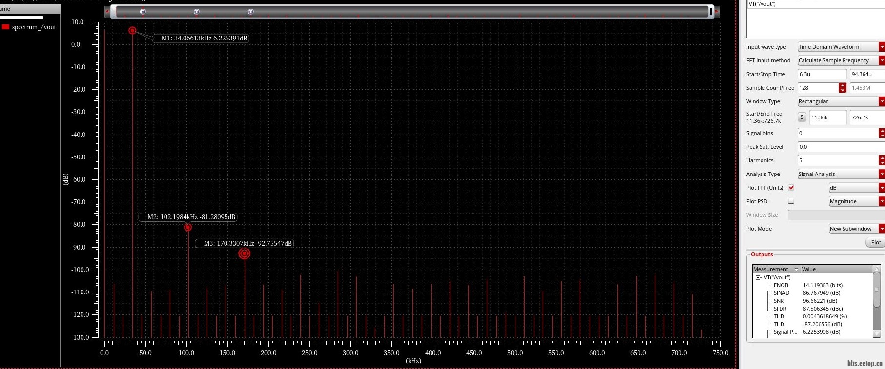

两级的ADC,第一级7bit,中间是闭环负反馈放大器(Gainboost),放大64倍,第二级是10bit SAR ADC,有1bit级间冗余。仿真整体16bit ADC,enob只有14bit,问题会出在哪里呢?第一级和第二级ADC的enob都是符合要求的7bit/10bit,级间运放的放大倍数仿出来也是64的。 20251010-202416.jpg

三五次谐波高,先查开关和电容部分吧
采样点数也放高一点

好的大佬我试试
