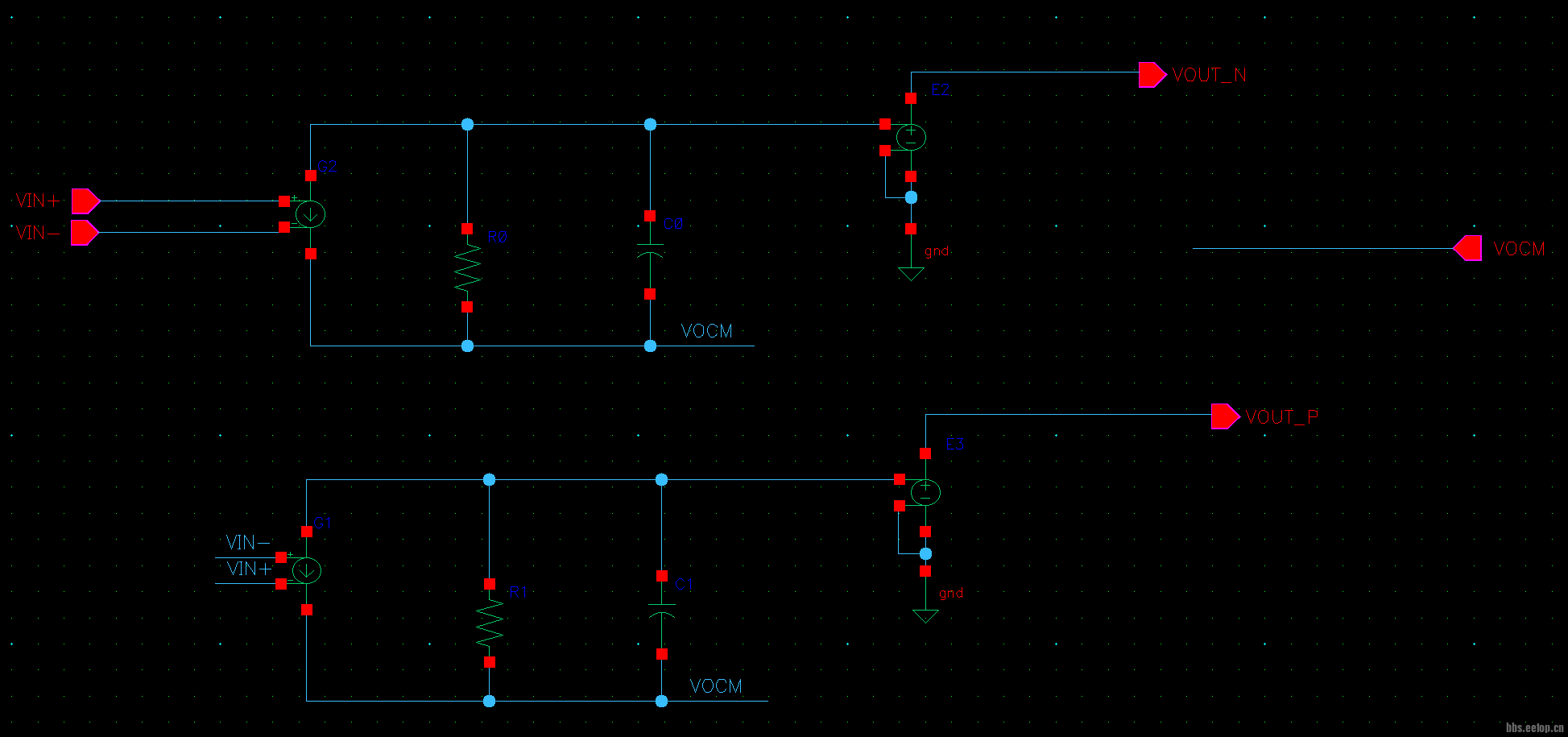

这是我设计的两极点理想运放原理图,想设计一个增益为100dB,GBW=70MHz,相位裕度可调的分别为50°、60°、70°的理想运放。

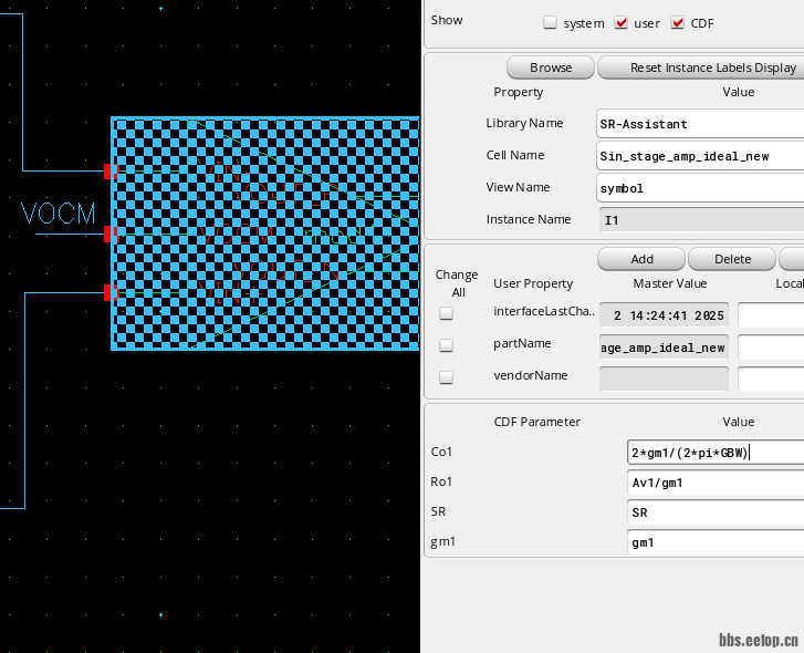

其中mod1的模型如下图所示:

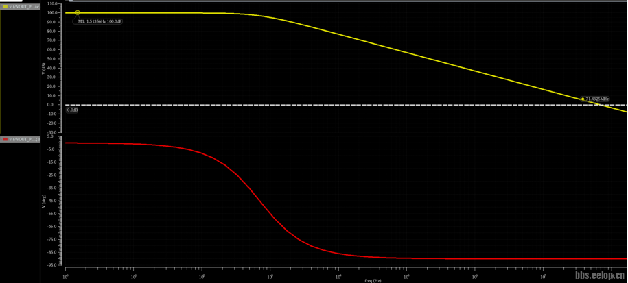

mod1增益为100dB,GBW设置为70MHz,仿真如图所示:

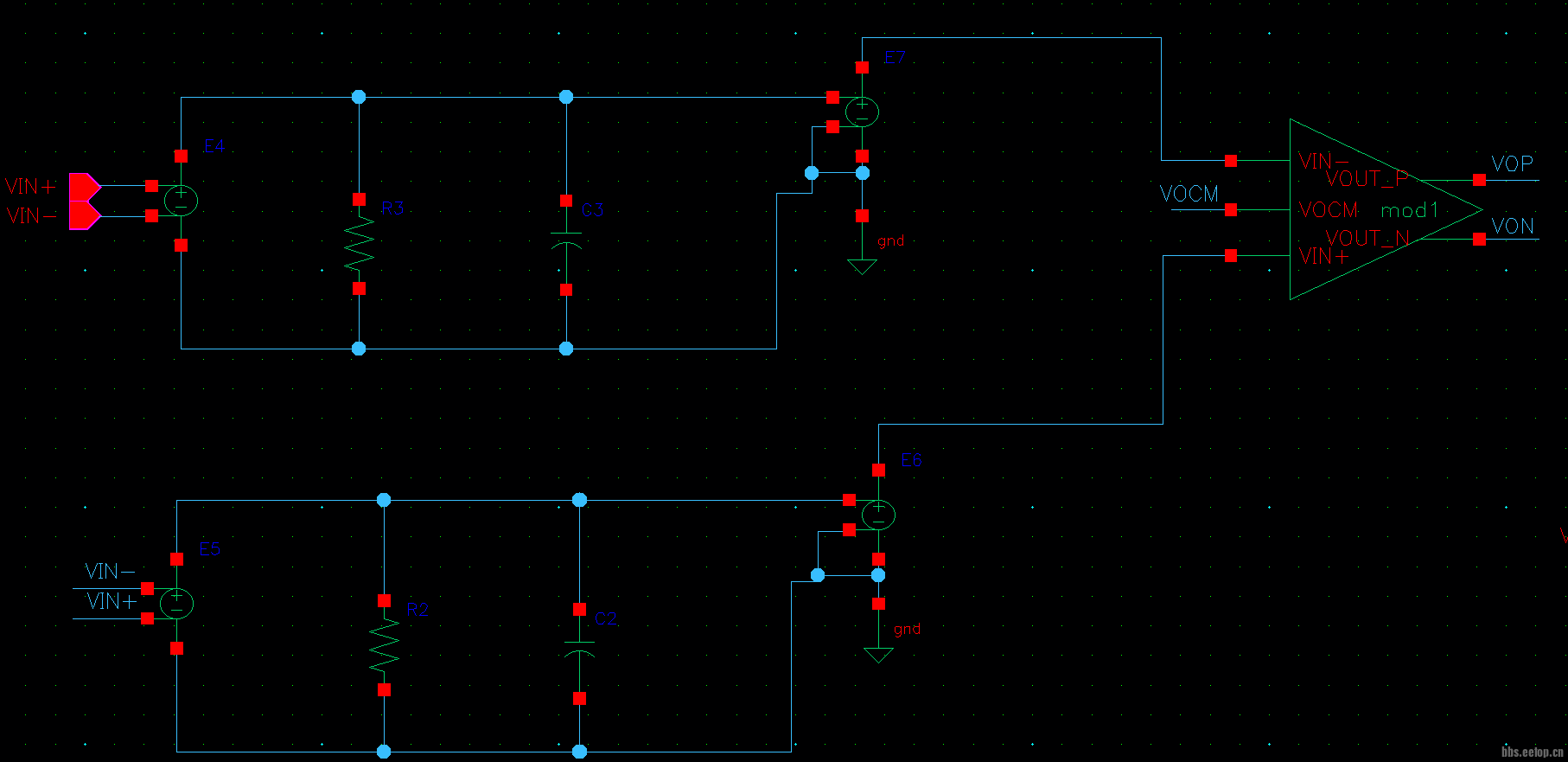

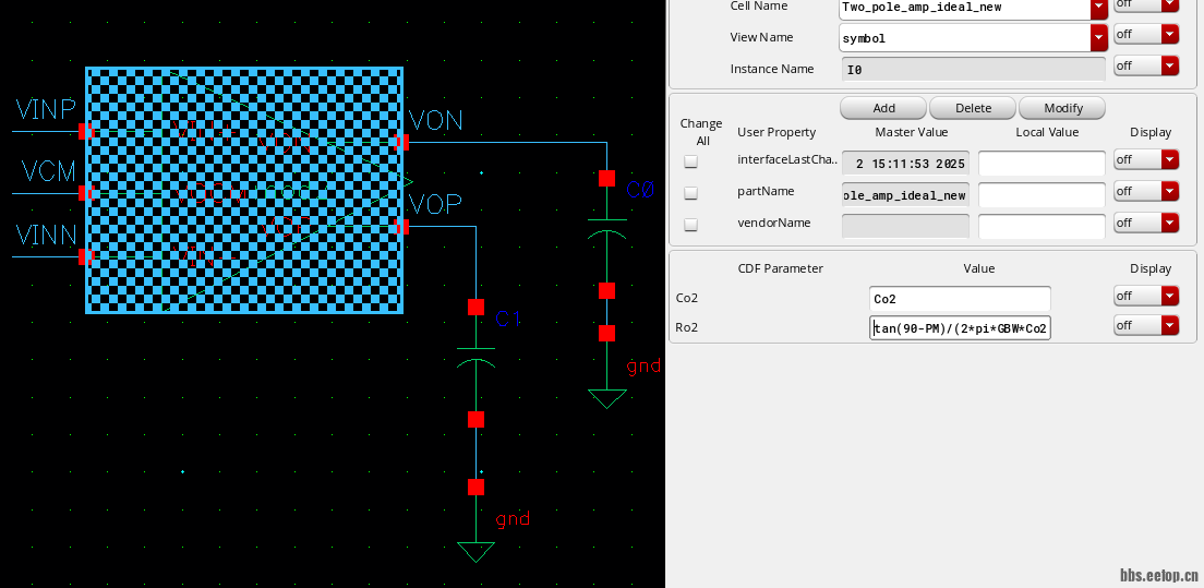

随后我加入一个VCVS和第二组R、C来设置第二个极点,使其相位裕度为70°,也就是我第一个图就是全部的原理图,这是我的R、C参数设置,想法是固定电容值然后改变R的大小

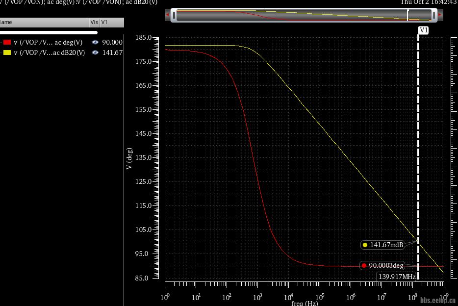

但是我仿真以后,并没有第二个极点的出现,增益变为了106dB,GBW也从70MHz变为了140MHz,相位裕度依旧是90°,如下图所示,第二组R、C网络没有起到作用。
想请问一下哪里有问题呢?
