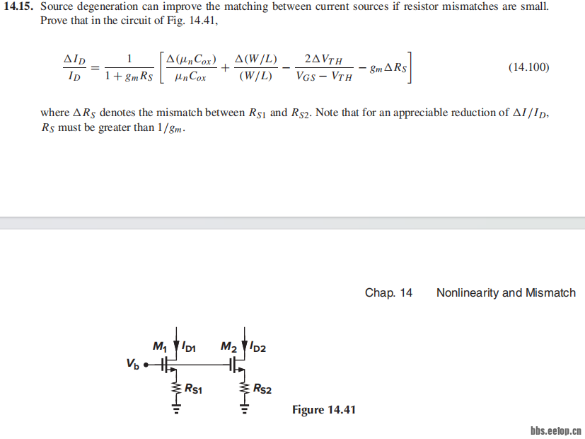

登录/注册后可看大图
这题具体该怎么做啊,求教教

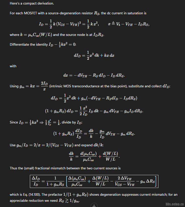

发表于 2025-9-30 14:53:33 | 显示全部楼层
The proof
proof
proof
回复
 楼主| 发表于 2025-9-30 18:39:52 | 显示全部楼层
好东西啊,请问下出处呢?或者有没有完整版的可以分享啊,感激不尽
