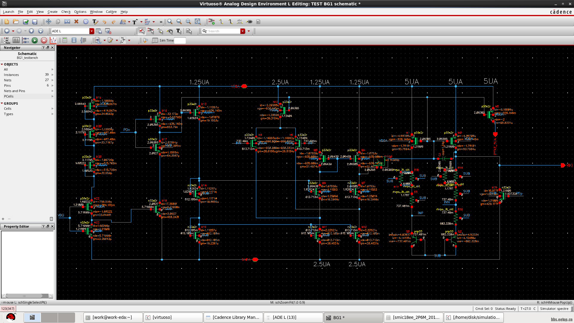

对于这个bandgap整体是W/L=4u/1u,这个电流复制的不太准确,除了增大沟道长度,还有别的方法吗
发表于 2025-9-30 13:39:35 | 显示全部楼层
cascode
发表于 2025-9-30 23:04:06 | 显示全部楼层
减小宽长比   使用cascode
发表于 2025-10-2 11:26:57 | 显示全部楼层
问一下为什么不直接增加沟道长度呢?
按理说MOS的沟道长度调制系数的拐点在L=2u~3u之间,PMOS的length增加到这个区间,沟道长度调制效应造成的电流偏差应该小于1%了。
