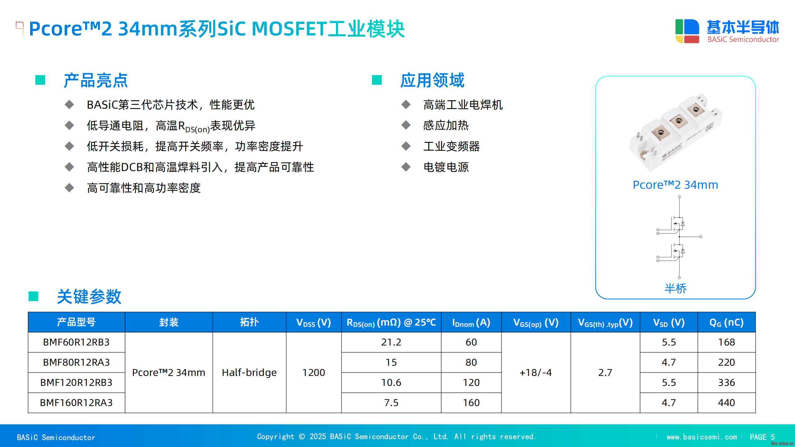

以基本半导体的 BMF 系列 1200V SiC MOSFET 模块为例,这些模块专为高频、高功率应用(如电动汽车、储能、DC-DC 变换器)设计 。它们具有低电感设计和优化的热管理结构,如铜基板和  Si3​N4​ 陶瓷衬底,以确保高可靠性和高功率密度。例如,BMF540R12KA3 模块在 VGS​=18V 时,典型 RDS(on)​ 仅为 2.5mΩ 。
2.2. SiC MOSFET沟道导通特性:SR模式下的低损耗基准
在同步整流模式下,MOSFET 的沟道被开启(通常采用 VGS​=+18V),使得电流通过低阻抗的沟道流过,此时导通损耗仅取决于 I2RDS(on)​。
SiC MOSFET 的 RDS(on)​ 具有正温度系数,这意味着电阻随结温 Tvj​ 升高而增加,这有利于多个器件并联时的电流均衡。例如,BMF80R12RA3 模块在 80A 电流下,其 RDS(on)​ 从 25∘C 时的 15.0mΩ 增加到 175∘C 时的 26.7mΩ 。尽管如此,即使在高结温和大电流下,通过 SR 沟道实现的等效压降仍然非常低。

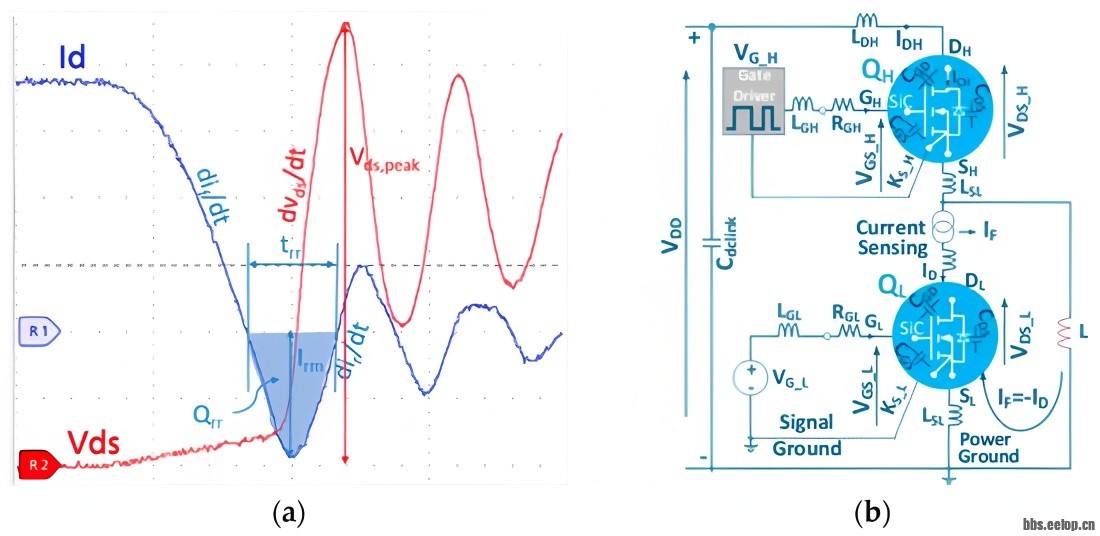

2.4. 反向恢复特性(Qrr​/ Err​):高频应用的隐形杀手 wKgZPGjXNp2AdKaJAAIdfNoi7Qc884.png 在桥式电路中,当电流从一个 MOSFET 换流到其对臂的 MOSFET 时,如果前一个器件的体二极管参与续流,它会积累反向恢复电荷 Qrr​。当对臂 MOSFET 开启时,必须先清除这些 Qrr​,这个过程产生反向恢复电流 Irrm​ 和反向恢复能量 Err​ 。
虽然 SiC MOSFET 的 Qrr​ 远低于硅基 MOSFET,但在大电流和高开关频率下,由 Qrr​ 导致的损耗和瞬态电压应力依然严重。例如,BMF540R12KA3 模块在 175∘C 下,Qrr​ 达到 9.5uC, Err​ 达到 3.3 mJ 。高  Irrm​ 与电路中的寄生电感相互作用,会产生巨大的电压尖峰 V=L⋅di/dt 。SiC 器件极高的开关速度(  di/dt)使得这一问题更加突出,可能导致器件过压失效或严重的电磁干扰(EMI)。因此,同步整流在 SiC 高频应用中不仅是“节能器”,更是“保护器”,其目的是通过避免体二极管导通,彻底消除 Qrr​ 相关的损耗和应力。

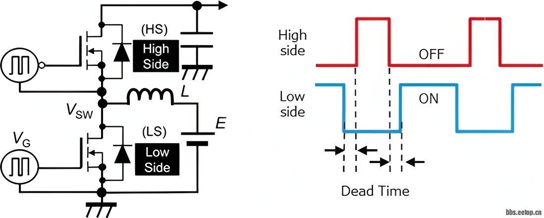

第三部分:SiC桥式电路中同步整流的必然性论证3.1. 桥式电路换流模型与死区时间分析 wKgZO2i0NtqAcgkuAAE-Fhj3UP4864.png 在半桥或全桥电路(如逆变器或双向 DC/DC 变换器)中,为了防止上下桥臂在换流过程中发生短路(直通),必须引入一个短暂的死区时间 TDT​。在 TDT​ 期间,上下开关管均处于关断状态,此时电感电流必须通过桥臂的续流器件续流。
在没有启用同步整流模式的 SiC 桥臂中,这意味着电流将强制流经 SiC MOSFET 的体二极管。如果 TDT​ 过长或 VGS​ 驱动不当,体二极管导通的时间占比增加,将直接导致效率崩溃。

在 SiC 高频应用中,SR 的最大价值在于它消除了体二极管的反向恢复。如果体二极管在 TDT​ 期间导通并积累电荷 Qrr​,当对臂 MOSFET 开启时,这些电荷会引发尖峰电流 Irrm​ 和反向恢复能量 Err​ 。
下表量化了 SiC 模块在体二极管模式下产生的反向恢复特性:
SiC MOSFET模块的开关损耗特性:体二极管模式下反向恢复分析 (Tvj​=175∘C)
器件型号测试电流 ISD​ (A)反向恢复电荷 Qrr​ (μC)反向恢复能量 Err​ (μJ/mJ)峰值反向恢复电流 Irrm​ (A)SR 模式下 Qrr​数据来源
BMF80R12RA3801.6608.5uJ65.4≈0
BMF120R12RB31202.24735uJ97≈0
BMF540R12KA35409.53.3 mJ338≈0
以 BMF540R12KA3 为例,其 Irrm​ 峰值高达 338A,即使在 175∘C 下 Err​ 也达到 3.3 mJ 。如果系统工作在
50kHz,由此带来的开关损耗 Prr​=fsw​⋅Err​ 将高达 165W。这种巨大的瞬态损耗不仅严重降低效率,更重要的是,高 Irrm​ 在寄生电感中产生的电压尖峰,会对器件造成严重的过压应力。
精确的同步整流意味着 MOSFET 在续流期间通过沟道导通,完全绕过了体二极管的 PN 结。在这种模式下,Qrr​ 约为零 ,从而彻底消除了
Err​ 相关的开关损耗和电压尖峰。在 SiC 器件固有的高 di/dt 特性下,消除 Irrm​ 这一应力源,是确保 SiC 模块在高频下具备高可靠性的决定性因素。因此,同步整流是 SiC 桥式电路中实现极致效率和高可靠性,并充分发挥 SiC 宽禁带材料优势的唯一技术路径。

4.2. 挑战二:实现精确的自适应死区时间控制死区时间 TDT​ 的设置是同步整流控制的核心难点。如果 TDT​ 过长,电流会流经高损耗的体二极管;如果 TDT​ 过短,则可能导致上下桥臂直通,引发灾难性故障 。理想的  TDT​ 并非固定值,而是必须随输入电压、负载电流和工作温度动态变化。传统的固定时间控制难以满足 SiC 系统对极致效率的要求。

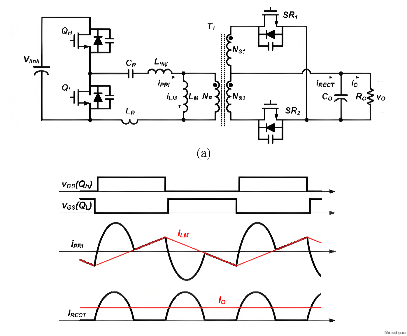

数字自适应控制: 针对特定拓扑(如双向 LLC 谐振变换器),研究提出了基于二阶拟合模型的数字同步整流控制算法 。该算法能够准确计算并动态调节同步整流管的导通时间,从而显著降低导通损耗。在实验中,该方法在  300kHz 开关频率下,相比传统算法可减少 27.7W 的同步整流管损耗 。

SiC 同步整流技术正在推动电力电子拓扑向更高频率和双向功率流发展。在谐振变换器(如 LLC)中,SiC SR 是实现高频和双向性的核心 。通过数字控制和 SiC 器件的超低  RDS(on)​ 及近零 Qrr​ 特性,LLC 拓扑能够在 300kHz 甚至更高的频率下维持 98% 以上的效率 。
