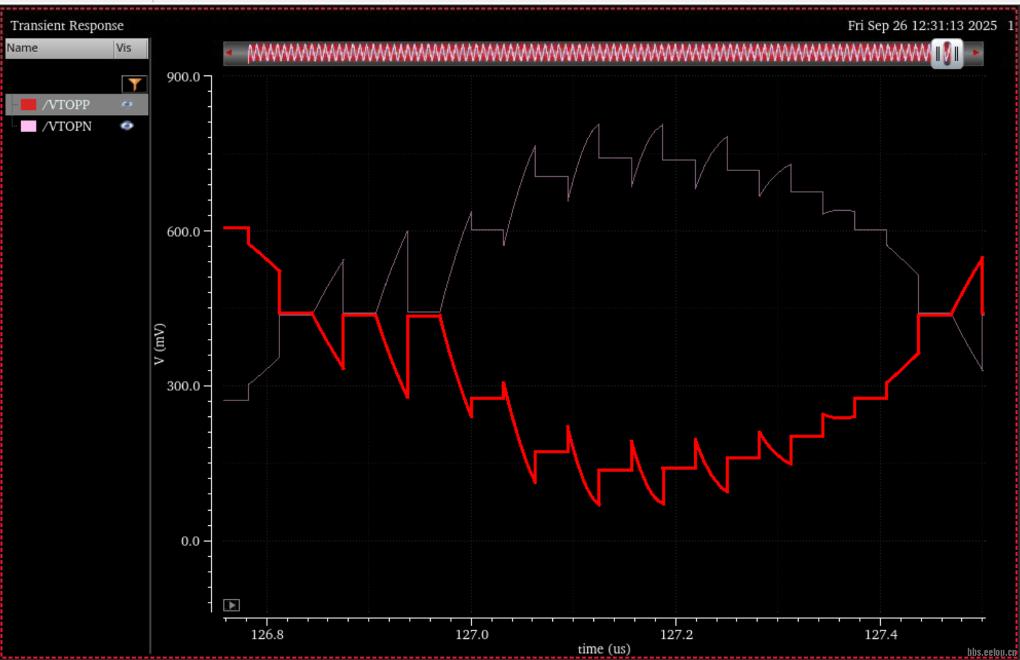

有没有大佬帮我看看这个SAR LOGIC代码哪里有问题(1bit的,功能是MSB conversion, full scale是1.2V differential)想要实现图一的波形,但现在实际输出波形如图2,且comp_clk恒为0
我的tb如下:
登录/注册后可看大图
附件图源ISSCC24 session9.4
实际输出
实际输出
理想输出
理想输出
code.docx
18.17 KB, 下载次数: 3 , 下载积分: 资产 -2 信元, 下载支出 2 信元
veriloga_sarlogic_msb

还是不对,感觉结果更奇怪了,并且comp_clk还是恒为0,本贴持续蹲大佬解答
ps:单独仿DA的结果是正确的,所以问题肯定出在sar logic和comparator的veriloga代码

感谢,但这个代码我看了一下没有Sar logic的<1/2Vref置0回退功能
