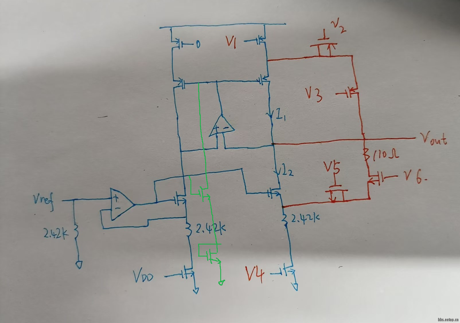

各位老师
CP结构如图,其中CP绿色部分是有什么作用?
 楼主| 发表于 6 天前 | 显示全部楼层
各位大佬,过来看看啊
发表于 5 天前 | 显示全部楼层
启动电路?
发表于 5 天前 | 显示全部楼层
电路没启动,OP的输出为high,绿色的两个nmos导通,OP输出降低,pmos导通,电路启动,后续OP的输出降低到小于nmos的vth+vds,nmos截止,nmos先打开再关断,启动完成
