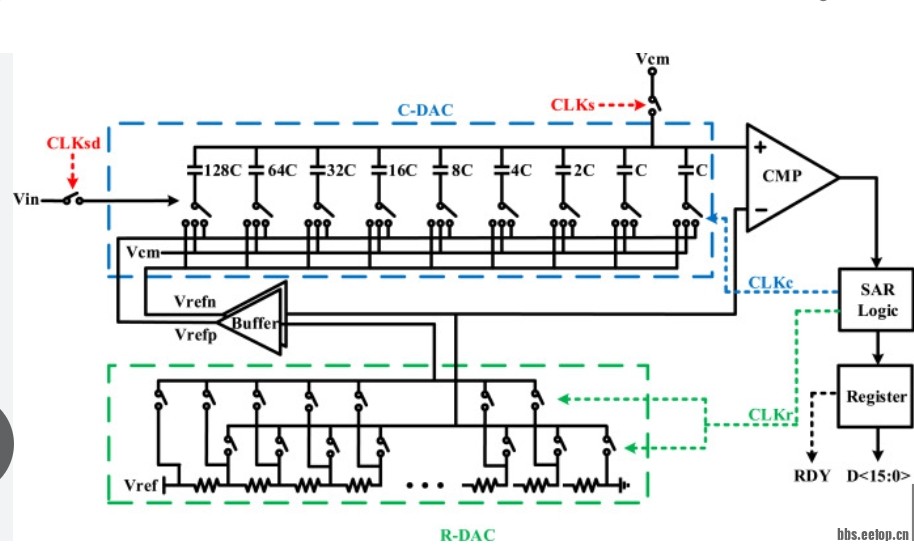

0.18um process  , 不做 冗余  不做 digital calibration
Sar adc binary weight bridge cap 可到 12bit 吗  10M ?
Split-cap CDAC (bridge cap)  ,
Cb 非整数下 , 有人说只能到 10bit ??
12bit  如果10bit cap + 2 bit 电阻 一般怎样作法

12b这个精度的话在180不带冗余和calirbation系统有点难做到,纯SAR结构不带任何其他技术的话很难做到ENOB 12

先前听说一种 split cap 10bit CDA + 2 bit resistor ladder
这样可以 enob 10.5~11不需到 12

很难
发表于 2025-9-26 17:07:28 | 显示全部楼层
10位一点问题没有
发表于 2025-9-26 18:11:02 | 显示全部楼层
ENOB 11b 没问题

A 93.4-dB SNDR single-ended SAR ADC with a hybrid R–C DAC
