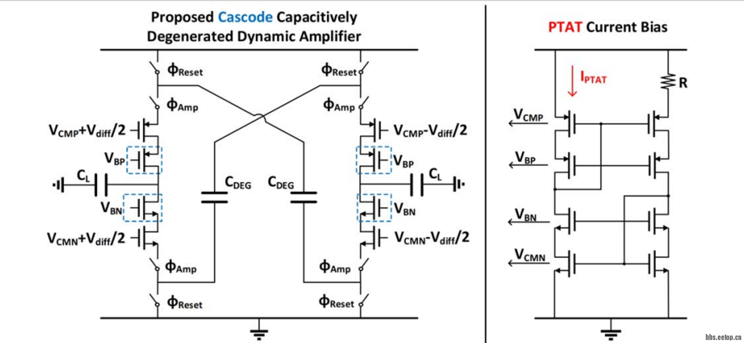

有大佬会写这个电路的T0环路增益吗....(有cascode,大摆幅电流镜那种diode connect,还有source degeneration感觉很复杂....想着能不能简化一下)
另外主电路的input pairs需要偏置到亚阈值饱和weak inversion saturation;
为了提高线性度IPTAT根据放大时间算的,算提前确定好的;
这样的话亚阈值的gm岂不是也是确定好的(等于KS/Phi_T*IDS)
感觉和强反型饱和偏置的情况不太一样,不知从何下手
深蹲,站起,深蹲,站起,反复横跳,阴暗地爬行...求大佬解答,救救孩子
另奢望一个原作者路过
图源ISSCC session9.4
图源ISSCC session9.4

你把cascode简化成一个MOS管就行了
没懂,就是还是按照没有cacode的结构算吗
