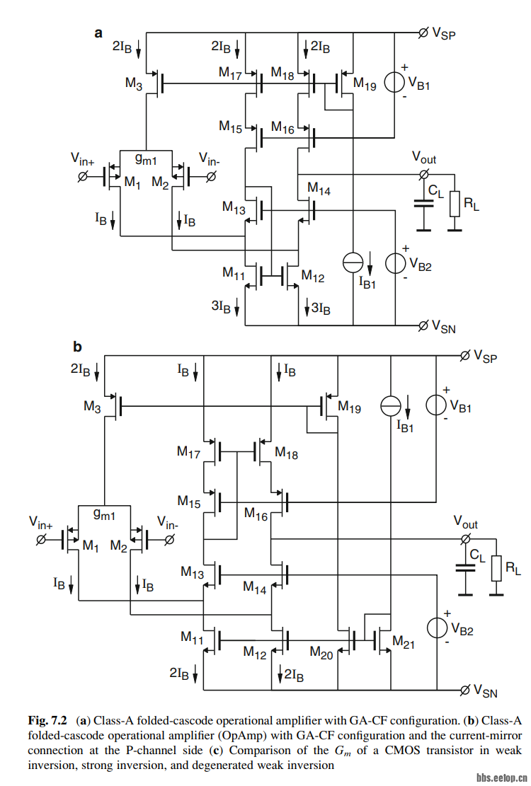

我感觉俩画法都可以

我实际用的是上面的结构,仿真也没发现问题。领导认为上面结构有问题,我看了一下书上基本都是下面的结构。我先比较疑惑上面的结构有什么问题

区别就是电流镜的位置不一样,其他基本上是一样的

上面的结构也有使用,但电流得是如图所示的3倍关系,不然会有压摆率问题。
因此是比较浪费电流的结构,一般不使用。
图出自《Huijsing_Operational Amplifiers Theory and Design》

为啥图一  主体部分不能是1B  2B

Sansen教材PPT0731、0732

参考这个帖子https://bbs.eetop.cn/forum.php?m ... ;page=1#pid11467277

Sansen书上讲的也是对的,上图的输入管漏端的小信号阻抗是不对称的,一个是1/gm,另一个是1/(gm*gmro)
