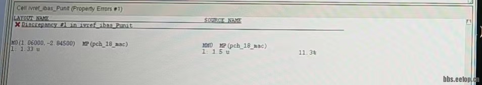

微信图片_20250920150707_2554_65.jpg 这个lvs错误怎么修改啊

版图按电路改或者电路按版图改,二者均可。
发表于 2025-9-22 09:58:30 | 显示全部楼层
先确认管子尺寸有没有错,如果管子没调用错就是识别层错了,清一下drc
