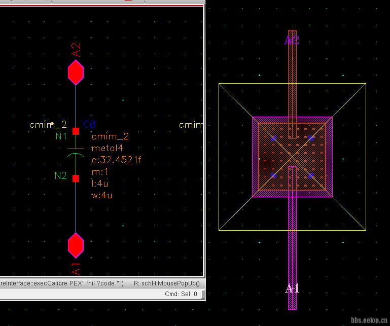

工具默认是不会重复提取,也就是mim本身的容值是没有提取出来,我现在想要将mim电容本身的容值以及走线之间寄生的容值一起提取出来,想请问下大家是怎么设置的

PEX里面有gate或是transistor的选项
 楼主| 发表于 2025-9-22 10:32:25 | 显示全部楼层
你好 我试了,两种方式提出来都一样。都是默认没有提取mim本身的容值的
